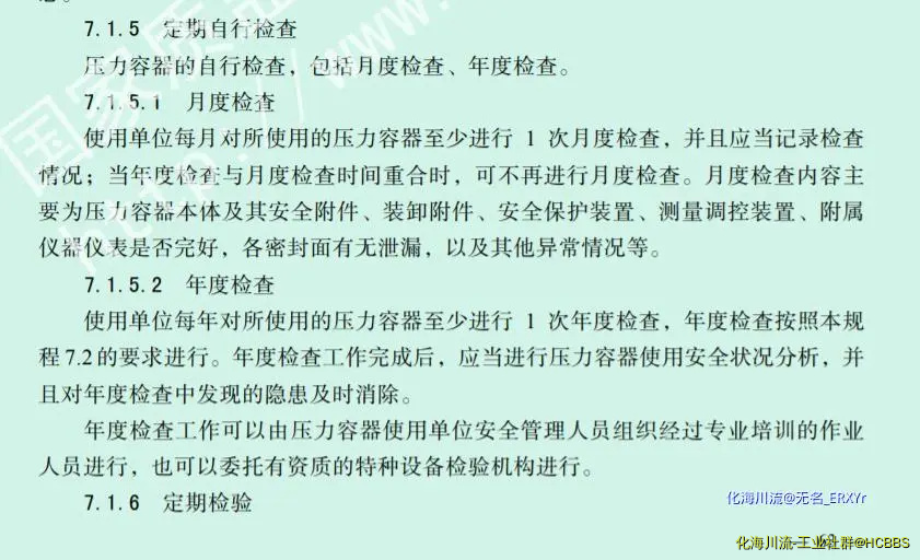

就是那个TSG21-2016规范里,7.1.5规定的定期自行检查的部分,
注意,说的不是定期检验
还是根据这个规范8.1.6.1,金属压力容器,首次定期检验是投用后的3年,那这3年里,是不是每年还是要做年度检查的?
7.2.4部分说,年度检查应当出具报告
这个年度检查的报告是不是需要CMA认证的?
还有就是,简单压力容器,在使用寿命内免登记,免定期检验,但是这个简单压力容器,还要不要做年度检查了?
7.1.11里,只是模糊的说了使用单位应当自行检查,这个自行检查是普通的每日巡检和月度检查就够了,
还是也要年度检查,并且出具报告的?

根据TSG21-2016规范的7.1.5规定,压力容器需要进行定期自行检查。这种自行检查是指使用单位应当经常进行日常巡检和月度检查,并确保其安全运行。这些检查通常由使用单位的维护人员或相关负责人完成。
然而,在7.1.11中,规范提到使用单位应当自行检查,但没有明确说明是否需要进行年度检查并出具报告。因此,对于是否需要进行年度检查和出具报告,需要根据具体情况和实际需要来确定。在一些特殊情况下,可能需要进行年度检查并出具报告,以确保压力容器的安全运行。建议您与相关监管部门或专业机构咨询,以确定是否需要进行年度检查并出具报告。

1.定期自行检查按照每月、每年做,年度检查需要持证、月度检查部分项目需要持证;
2.首次定期检验就是定期检验、定期检验按照3年(1年)-3-6年这样循环检验,与定期自行检查交叉进行。
3.CMA认证,按照《计量法》鸡相关规范是需要的,但几乎没有做到的,按照总局解释文件特种设备相关检验检测不在适用范围之内;
4.简单式压力容器需要做定期自行检查,只是在设计使用年限内不需要做定期检验且不需要领取使用登记证;
5.年度检查需要出具报告,格式见TSG 21-2016。
发表于 2023-7-19 08:59:57

我们年度检查都是跟特检院合作的,只是价格嘛 你懂的
发表于 2023-7-24 08:54:55
每天检查写在班组交接班记录里就行。月度检查、年度检查需要自行打印填写表格(容规里有)。
发表于 2023-7-24 15:17:19
moon050VIP会员 VIP会员 | 显示全部楼层       最后访问IP广东省
月度检查就自己组织人员搞,填写记录表,年度检查我们是特检院合作的,他们出报告,当然也可以你们单位持特种设备A证的几个人做,也是照格式出报告,但是这个认不认可还是需要跟你们的监管部门协商一下的
