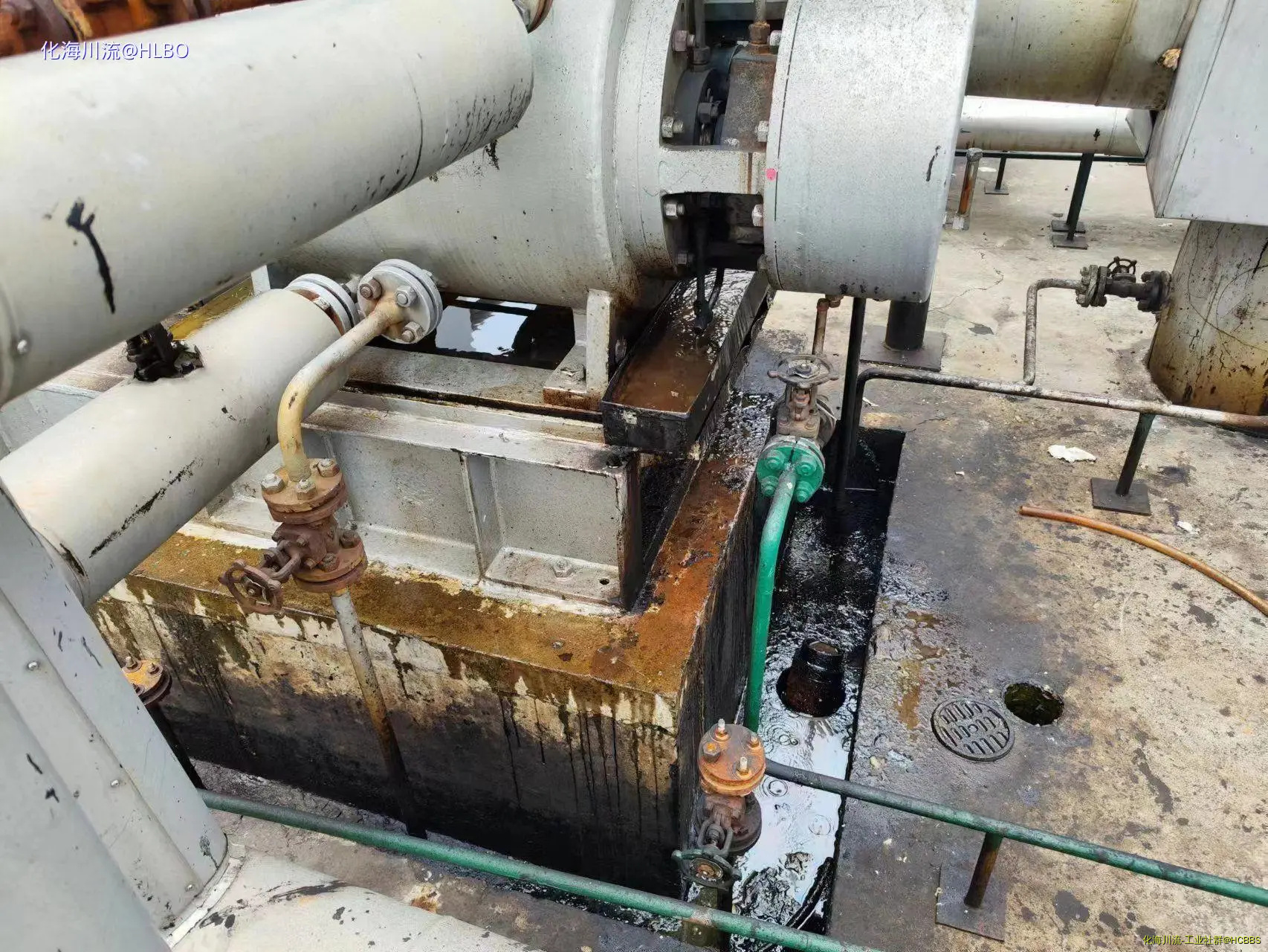

我们厂操作和维保人员比较少,有经验的老师傅也不多,现场有几台使用PLAN62冲洗的机泵泵台积水严重,以前使用油槽接水定期倒水,人员充足勉强能够维持,现在由于疫情和降本增效的影响,维保人员急剧减少,对机泵的卫生清理时间拉长,想着是直接在泵台上用水泥浇筑一个斜向后方排水孔的散水坡,不知道各位前辈有没有什么其它办法能够处理?

为什么要使用PL62?
介质容易结晶或者凝固?

直馏渣油,介质易凝固且杂质多

谢谢前辈分享,我们这既没钱也没人,这种泵台子比较难清理,打算直接把泵台用水泥填平了外加接油槽和导液管试试....

既然选择PL62就应该在下方加个底槽孔,随时可以排放,人为去清洁太累了吧~

水泥做坡度,钻孔接管引至排水沟

用的蒸汽?关小一点应该凝液不会很多。
如果配的自冲洗,plan62必须要开。要是用的外冲洗,不需要PLAN62

应该是蒸汽吹扫冷凝水吧,正常62方案有接口连管外排啊

有孔,可是介质粘度太大了,孔下半边很容易糊住,再加上以前安装设备的时候没有做坡,驱动端总有积水。

现场看着是有的,不过被拆了,以前管设备的早离职了,也不知道为啥拆掉...

挺小了,不过蒸汽的量和温度都不足...全成水漏出来了,关的太小介质容易把波纹管糊住...

泵坐在那不太好做坡度,直接把泵台填平了,然后外加的接油槽,接油槽接管引到排水沟了
