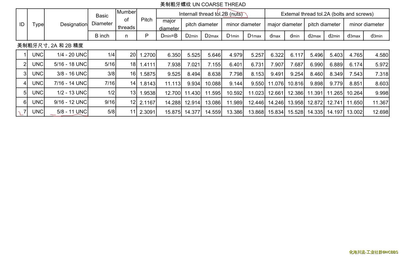

[求助] 各位大佬,5/8一11uNC一2b里的11怎么来的

简介--螺距为每英寸11牙(即螺距2.309mm),就跟M8粗牙螺距1.25mm一样-登录查看全文

简介--UNC (美制粗牙)螺纹规定  直径为5/8 的螺距为每英寸11牙。NPT螺纹还有11.5牙的螺距,车工都犯愁。-登录查看全文

简介--对于指定的螺纹规格,例如5/8-11UNC-2B,其中的11指的是每英寸螺纹的数量。 这个数字是通过螺纹规范标准确定的。美国国家标准协会(ANSI)和国际标准化组织(ISO)针对不同类型的螺纹制定了统一的标准。 在这个例 ...-登录查看全文

简介--这些都是ASME B1.1的规定。上图吧,最清晰。 .guestviewthumb {margin:10px auto; text-align:center;}.guestviewthumb a {font-size:12px;}.guestviewthumb_cur {cursor:url("template/one_default/assets/common/ ...-登录查看全文
