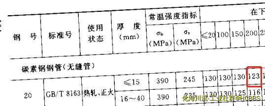

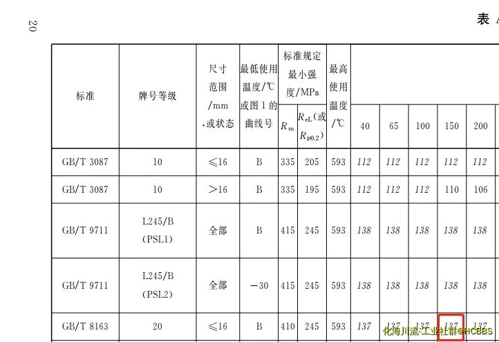

如图片所示,一个是压力管道规范另一个是工业金属管道设计规范的材料许用应力,为什么同样是200摄氏度的GB8163无缝管20#钢的许用应力不一样呢?

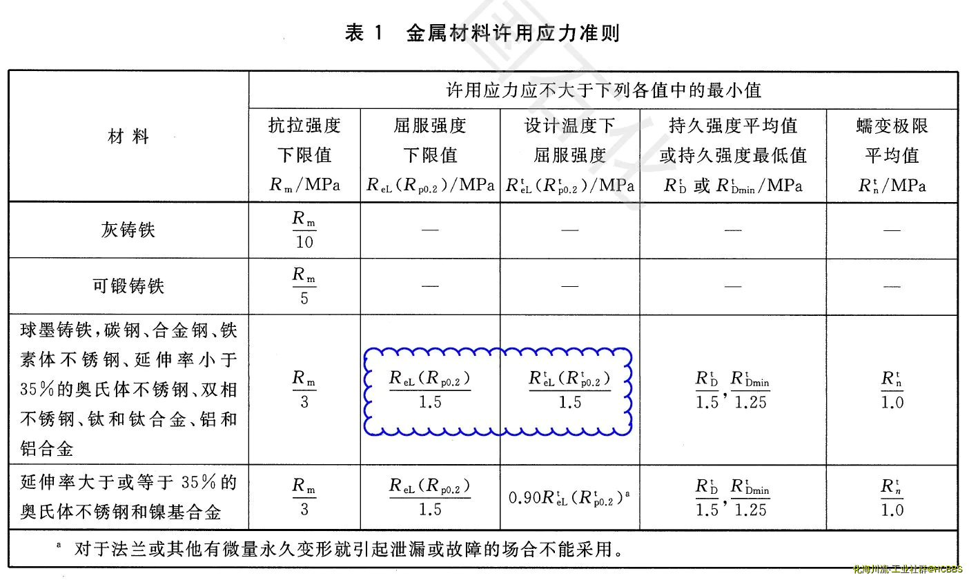

前面是20801.3对于许用应力的取值来源,后面的是50316对于许用应力的取值来源说明,主要区别就在屈服应力的分母,一个是1.5,一个是1.6。

高山小草VIP会员 VIP会员 | 显示全部楼层       最后访问IP宁夏回族自治区
海川小学3年  |  头衔:  【压力容器从业者】
谢谢三楼的分享,原来是安全系数取值不同
