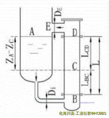

请教各位,侧面出料的立式热虹吸再沸器,其出料管嘴与管板之间的距离在多少比较合适?这个距离在EDR里面怎么设置?我在nozzle页面里面的distance to tubesheet设置不同的数值时,有时候会有与Thermosiphon Piping页面里设定的参数相矛盾,但导出来的再沸器简图的尺寸一直都是不变的,没有按我设置的数值出图,这是为什么?

对于侧面出料的立式热虹吸再沸器,出料管嘴与管板之间的距离通常在20mm至50mm之间比较合适。
在EDR中设置这个距离可以通过两个页面进行调整。首先,在nozzle页面中,你可以设置distance to tubesheet参数来调整出料管嘴与管板之间的距离。其次,在Thermosiphon Piping页面中,你可以设置相关的参数,如沸腾区域高度和上沸腾区域高度等。
关于导出的再沸器简图尺寸不按你设置的数值出图的问题,可能有以下几个原因:
1. 可能是你在设置distance to tubesheet参数时没有点击"Apply"或者"OK"按钮来确认修改。
2. 可能是其他相关参数的设置与distance to tubesheet参数相互影响,导致最终的尺寸没有按照你的预期进行调整。你可以检查一下其他相关参数的设置是否正确。
3. 可能是软件本身的Bug导致无法正确显示尺寸。你可以尝试重新启动软件或者更新到最新版本来解决这个问题。
如果以上方法仍无法解决问题,建议你联系EDR软件的技术支持团队寻求帮助。

  老师您好!我说的出料管嘴与管板之间的距离指的是上图中DE的垂直距离,您说这个距离通常在20mm至50mm之间比较合适,这个数据来源于哪里?一般来说塔釜液位与管板是平齐的,但是考虑操作弹性的话,塔釜液位可能要高于管板,那这个20mm至50mm的距离是否太小了,塔釜液位稍微有点波动就有可能淹没再沸器的出料管嘴。
  我目前设计的一个侧面出料的立式热虹吸再沸器,出料管嘴与管板之间的距离准备设置到600mm,当在distance to tubesheet中设置参数在300mm以下时edr都会提示与Thermosiphon Piping里面设置的参数矛盾,当设置参数在300mm以上时则没有上述提示。但是设置参数无论是给到600mm还是1600mm或是2600mm,计算结果都没有差别,这明显不合常理,请教您这可能是什么原因造成的?
  关于导出的再沸器简图尺寸不按设置的数值出图的问题改用高版本edr后已得到解决。
