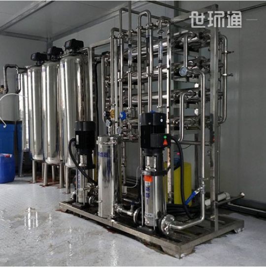

zhaoxiaodong 发表于 2023-7-7 09:59
很多厂里循环水都没有处理的
原水 (设有压力保护)→增压泵 (一用一备)→砂过滤器→炭过滤器→软化器 (根据地区不合选用)→精密过滤器 (或称保安过滤器)→两头水箱→RO前水泵→紧密过滤器 (或称保安过滤器)→RO高压泵→RO反渗透系统→RO水箱→RO水增压泵→普通混床→抛光混床→终端紧密过滤→UV紫外线杀菌→设备用水
发表于 2023-7-10 16:06:14

renyi7552 发表于 2023-7-10 11:25
循环水旁滤池,自动反冲,不会堵,这是常用的工艺
软化水
发表于 2023-7-10 16:10:07
