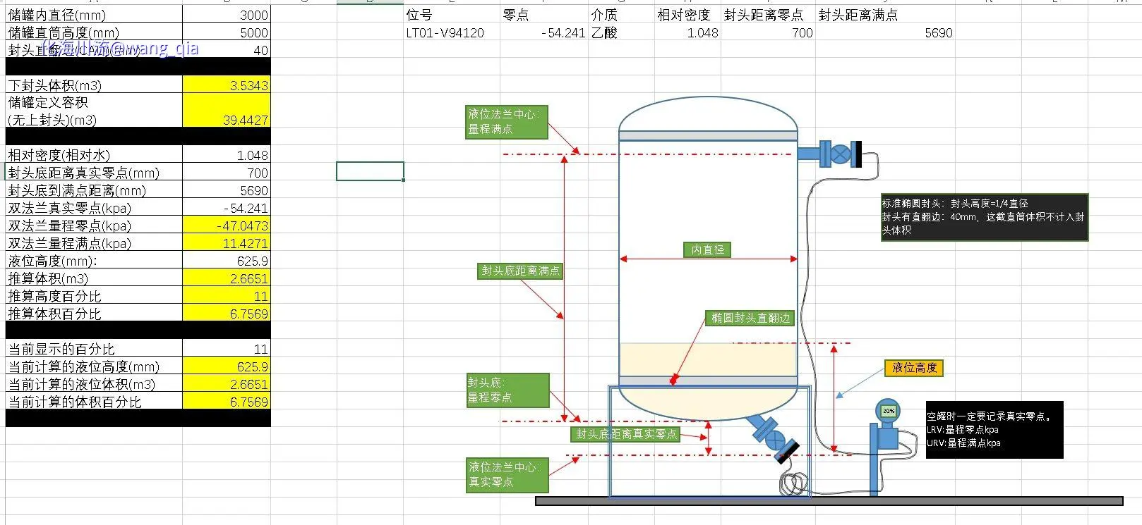

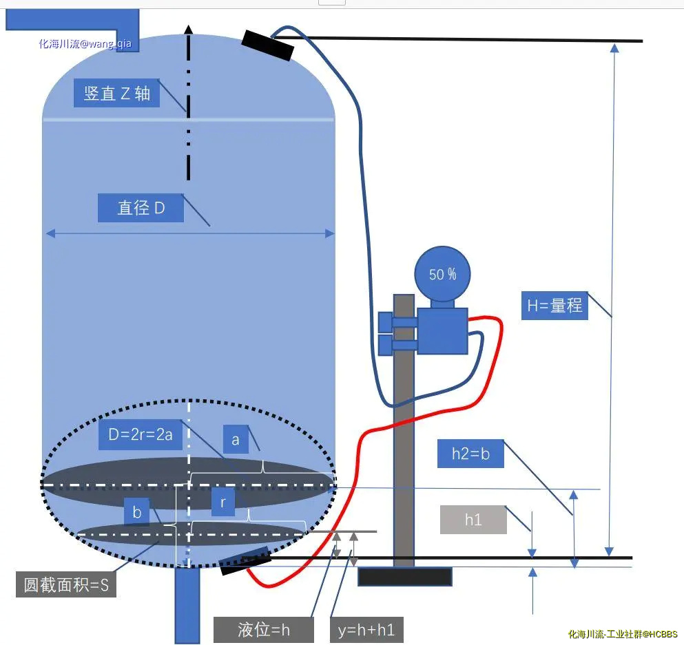

【如何准确测量储罐液位和体积,雷达与磁翻板的对决,双法兰的逆袭】
储罐液位、体积如何能更准确地测量呢?
包括竖直椭圆储罐
包括卧罐
包括水池
附件:计算过程.pdf
附件:液位自动计算.xlsx
大家可以自行下载偶。。。。。

是个好东西!意义不算太大,往往采用这种封头储罐计量都是第三种安装方式,无需计算封头体积。测量、计算再准确也挡不住不规则带来的误差。

真心喜欢液位不算封头的大客户,偶尔也遇到了封头也要计算的厂家,物料珍贵,不敢浪费那种,哎真心头疼。

密度受温度影响不大的介质用双法兰还是合适的
