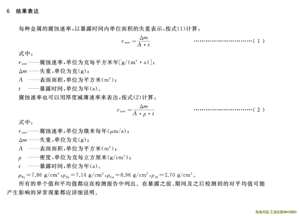

有定期测量管道壁厚参数,如何及时计算腐蚀速率。

计算管道壁厚腐蚀速率的一种常用方法是使用以下公式:
腐蚀速率 = (初始壁厚 - 当前壁厚) / 使用年限
其中,初始壁厚是指管道安装或更换时的壁厚,当前壁厚是指最新测量得到的壁厚。使用年限是指管道使用的时间。
举个例子来说,如果一段管道在安装时壁厚为10毫米,经过5年后重新测量得到的壁厚为8毫米,则腐蚀速率为(10-8)/5=0.4毫米/年。
为了及时计算腐蚀速率,您可以定期测量管道壁厚,将测量结果与初始壁厚进行比较,然后按照上述公式计算腐蚀速率。这样可以及时发现并监控管道的腐蚀情况,以便采取必要的维护或更换措施,确保管道的安全运行。
