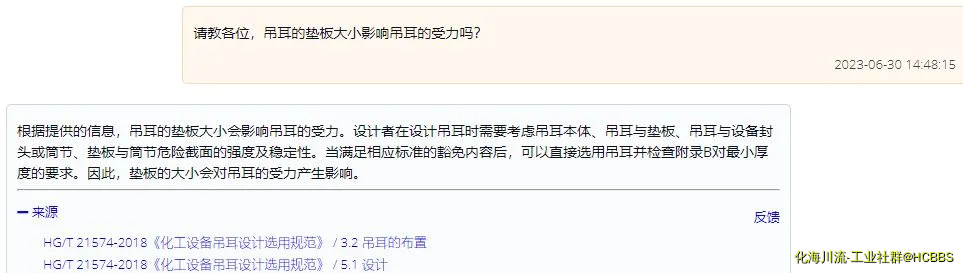

请教各位,吊耳的垫板大小影响吊耳的受力吗?
垫板大小一定需要按照标准去执行吗?

吊耳的垫板大小可以影响吊耳的受力情况。较大的垫板可以提供更大的支撑面积,能够分散吊耳所承受的力量,减小垫板上的应力集中,从而增加吊耳的承载能力。
然而,垫板的大小并非一定需要按照标准执行。在设计和使用吊耳时,需要根据具体情况考虑因素,如物体的重量、形状、组合方式以及吊耳的安装条件等。如果在正确的设计和使用条件下,垫板大小可以适当调整,以满足吊耳的安全和可靠使用。

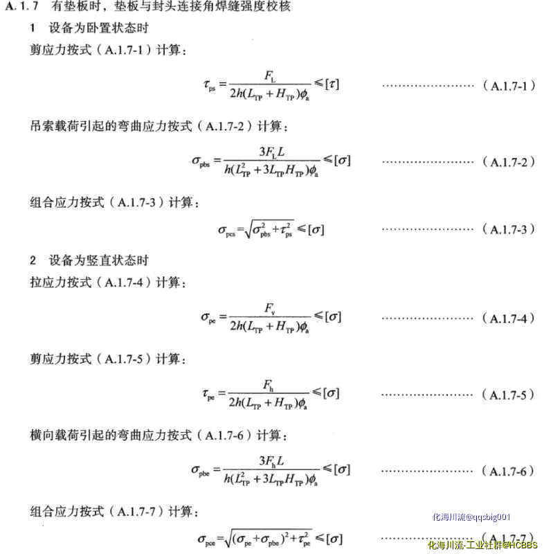

标准21574中仅以顶部板式吊耳TP为例:吊耳需要校核①吊孔挤压应力②吊耳头部强度③吊耳板与垫板或封头连接处④吊耳与封头连接角焊缝强度
从公式可看,有垫板时,角焊缝强度需要校核,而垫板的长宽影响强度值。

当然影响,垫板的大小厚度与壳体厚度是直接的关系
