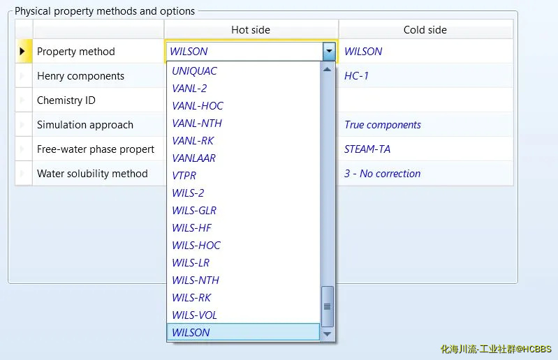

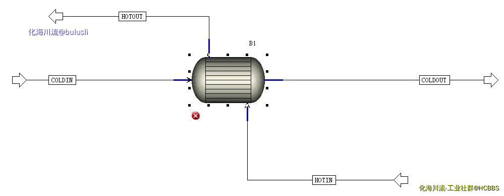

[求助] ASPEN壳程和管程物性方法怎么单独设置如图
1.1K |11
假如热流体我的是石油,冷流体是乙二醇溶液。石油可以选择GRAYSON,但是PROPERTY界面下只能选一种物性方法,那我乙二醇这侧物性方法怎么选啊?

在换热器Block Options里

bulusli楼主 VIP会员 VIP会员 | 显示全部楼层       最后访问IP四川省
海川大学一年  |  头衔:  【化工工程师】
wycasia 发表于 2023-7-3 10:14
在换热器Block Options里
多谢兄弟!
