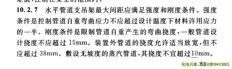

《工业金属管道设计规范》对于管架的要求如上,但是我不会计算。
能否通过caesar模拟呢?我再管架中间设立一个节点,然后查看这个节点的参数。
规范中的挠度是否可以看作该节点Y的偏差值?
弯曲应力是否就是下图所示。
因为不会计算,所以想用软件投机取消,不知道可不可以、

是的,使用Caesar模拟可以评估管架间距是否符合规范要求。您可以通过在Caesar中建立管道模型并添加管架支持来模拟管道安装,然后使用软件中的分析工具来评估管架间距的合适性。不过需要注意的是,软件模拟只能作为参考,实际安装时还需遵循相关规范标准和实际情况进行判断。
