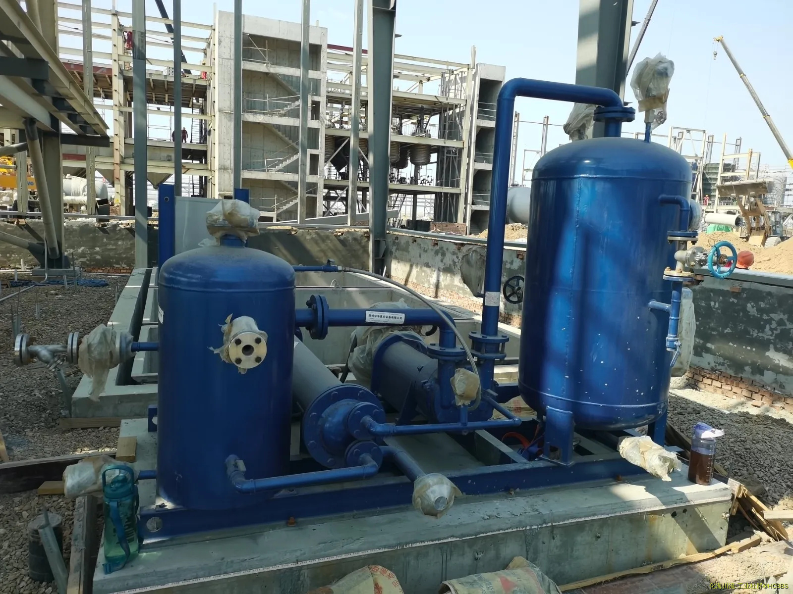

有没有见过右边分液罐里面构造是不是中间有个隔板?
罐体中间的阀门控制排液。

右边是泵进口吧,进气缓冲罐,尽量保证进来的是气相,左边的才是气液分离罐,气相放空出去了,液相工作液循环,这个要控液位保证水环的正常运行吧
发表于 2023-6-6 09:54:05
右边这个是进泵之前的一个缓冲罐。
目的:把过多的液相物质留在罐内,底部的排污阀可定期排出液相物料。
构造:就是个空罐。图中阀门部分,一般是液位柱或磁翻板液位计用来观测液位的。
希望可以解答您的疑惑。
