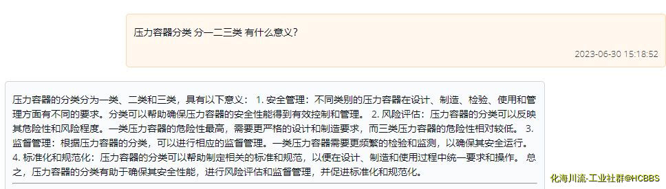

简介--压力容器分类  分一二三类 有什么意义? 对于不同类别,设计制造安装使用过程中有何区别呢? 厂家不清楚釜内工作压力,夹套反应釜一律按二类设计出厂?-登录查看全文

简介--类别越高危险系数越高,反应釜有一类二来,一般根据介质来。-登录查看全文

简介--一、二、三类人为制定,类别越高危险性越高; 不管是夹套还是别的反应釜都存在一、二、三类,分类方法是依据工况定的。-登录查看全文

简介--本帖最后由 wanlirn 于 2023-6-1 16:22 编辑 是不是想问 生产夹套反应釜的公司在不知道用户是何工况时为什么生产的都是二类的。原因是二类的容器使用量最大啊,你使用的本该是一类也可以用二类的容器,反正办注册 ...-登录查看全文

简介--分类是为了好管理,保障容器和人民财产安全,设计时乱定类,定错了,特别是三类容器有很多特别要求,如果划错类不按容规要求设计制造检验,市监局应该会禁上的使用的 ...-登录查看全文

简介--进行风险评估,确定风险等级和风险范围,降低监管、检维修成本,提高我国石化装置承压设备安全保障技术的水平。-登录查看全文

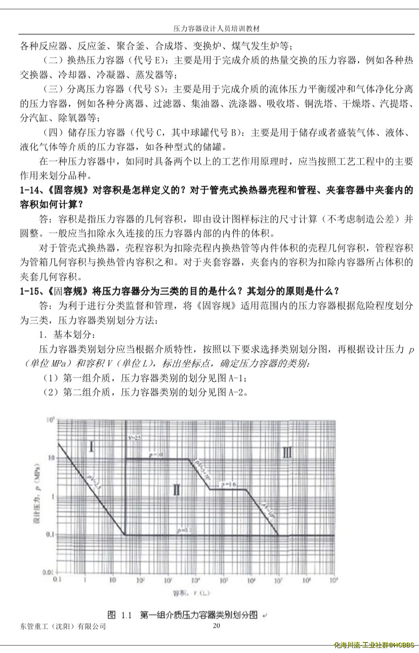

简介--根据压力容器危害性大小进行分类,压力容器分ⅠⅡⅢ类是为了便于监管,毕竟压力容器太多了,实行分级管理,提高工作效益。ⅠⅡ类压力容器设计与制造属于D类许可,Ⅲ类压力容器属于A2类许可 ...-登录查看全文

简介--第III类压力容器危险程度最高,第I类压力容器危险程度最低。反应釜一般压力等级都是高压超高压,直接就属于第III类压力容器了。-登录查看全文
发表于 2023-6-7 09:58:07

简介--分类要求是为了保障安全,降低成本,等级越高,三类危险程度最大,相应的为了保证安全,设备从选型、材料、制造工艺等方面的要求就更高,成本就更高,不分类管理要么安全无法保障,要么花费成本太高 ...-登录查看全文
