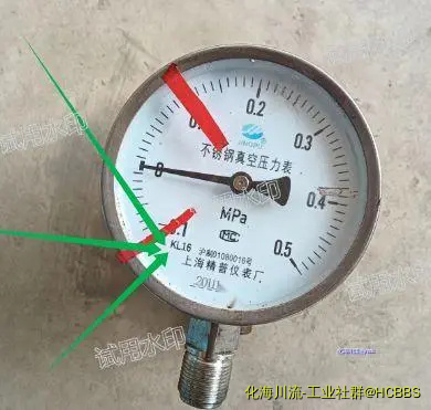

压力表精度等级KL1.6 是德国标准吗?
相当于国标的哪个精度等级?

KL1.6是德国标准中的精度等级,具体对应国标的精度等级需要根据不同压力表标准进行对比。

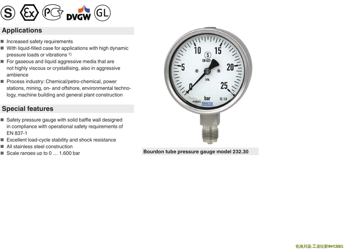

根据现有的资料显示,先进国家压力表的规范有ASME和  DIN EN  两个体系。ASME用数字和字母表示精度 共有6等级。DIN EN只用数字表示,共有7个档次,GB的压力表精度等级和表示方法与DIN EN 一样,也是7格挡。
发表于 2023-5-17 14:21:42

那意思我这个 KL1.6 不是德标 是美标?  详情 回复 发表于 2023-5-17 21:40
BMW002 发表于 2023-5-17 14:28
DIN和 GB压力表的划分精度是一样的。表示方法和数值一样。

中国和德国都是一样表示,1.6精度。美国不使用纯数值表示。
