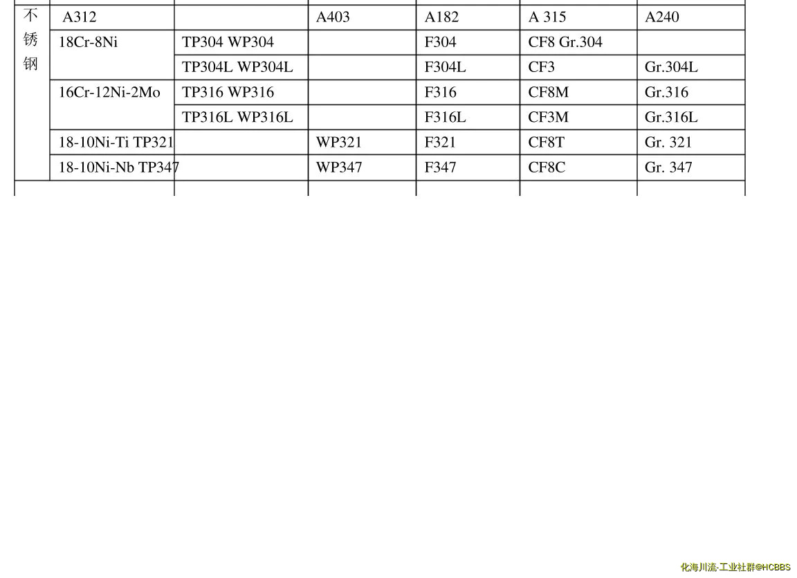

[推荐] CF8、CF8M、 CF3、CF3M不锈钢
2K |9
CF3:含C 3%,304L,ZG03Cr18Ni10
CF8:含C 8%,304,ZG08Cr18Ni9
CF3M:含C 3% ,增加了Mo,316L
CF8M:含C 8%, 增加了Mo,316
上述材质的化学成分表
