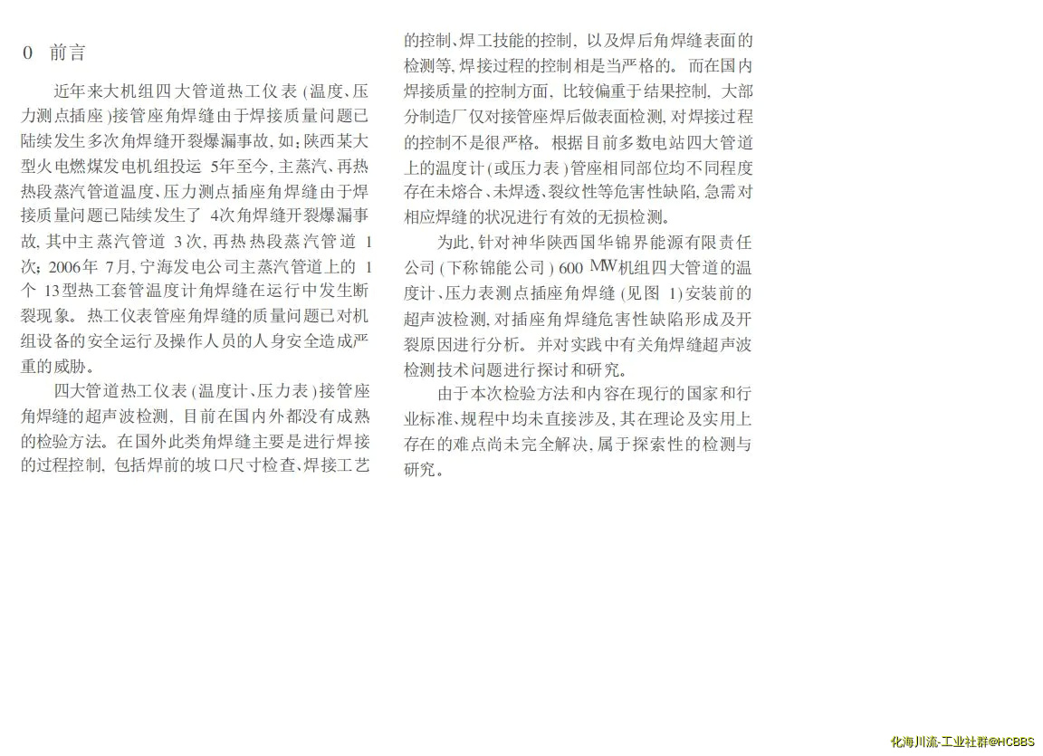

发表于 2023-5-8 11:43:02
发表于 2023-5-8 16:36:12
