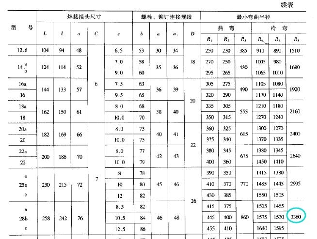

一常压设备,DN7300,由于各种原因吧,顶部包边用的是槽钢[28a,
问题来了,这个包边槽钢,现场制作煨弯,能实现吗?
查便查手册,冷弯最小弯曲半径是R3360,
请问有经验的同仁,这个图的煨弯能实现不?
还有热弯容易实现不?是不是通常都不考虑热弯?
海友们来讨论一下!
这个便查手册的数据,是经验数据参考,还是说一般都能实现?
比如这个设备,若不能实现冷弯,那也就是说便查手册的数据没有啥存在的意义了

这个设计就是煨弯,不需要现场测量 冷弯最好在工厂做,这个型钢厚度方向太大,而且已经是允许弯曲极限 最好是热弯,在工厂有磨具,边加热边煨弯  详情 回复 发表于 2023-5-6 07:42

这个设计就是煨弯,不需要现场测量
最好是热弯,在工厂有磨具,边加热边煨弯

这个表 弯曲半径是 以短边计算的。  从长边煨  我经验上说 够呛,

[attachimg]3336984[/attachimg] 看截图上3个R,表中的3个R1\R2\R3  详情 回复 发表于 2023-5-8 10:02

不是,这个表里有3个方向的弯曲半径,3360是以长边计算的

若真实现不了的话,那这个手册的数据真的没啥意义了
我想着是若是个别因厂家设备技术水平等因素实现不了,那不做考虑;若按手册的数据基本都实现不了,那以后做设计就不能参考这个手册的数据了
发表于 2023-5-8 10:05:29
短边弯和 长边弯 当然是有区别了 手册是短边弯 并且实际生产也是短边弯的多 怎么会没意义  详情 回复 发表于 2023-5-8 15:54

手册就是个参考
发表于 2023-5-8 15:54:37
你看看截图吧,有3个半径R,每个方向都给了数据的,并不是只指短边弯  详情 回复 发表于 2023-5-8 17:23
发表于 2023-5-8 17:23:52
我也才 翻了那个手册,是有横向的长边 我们车间 也都凭经验  详情 回复 发表于 2023-5-9 08:10
发表于 2023-5-9 08:10:53
嗯,是的。经验太重要了! 我以前以为这个手册给的数值,在通常的技术手段下都能满足,设计可以直接参考使用(满足手册的数值即可); 现在发现还不是那么回事儿,感觉应该是若满足不了手册的数值,估计是大都无法  详情 回复 发表于 2023-5-9 08:49

嗯,是的。经验太重要了!
现在发现还不是那么回事儿,感觉应该是若满足不了手册的数值,估计是大都无法制作;符合手册的数据,可能可以制作但不见得一定行

热弯需要考虑加热温度,不能超过材料下转变温度,不能影响材料性能。这种尺寸,个人建议热弯是比较可行的方案。如果采用冷弯,需要突破整体性,在弹性变形情况下,需矫枉过正,半径尺寸过小,安全方面需要考虑。
同时针对变形后尺寸变化,是否可以考虑切割V型缺口,炜弯后对缺口位置进行焊接连接,对材料整体强度需验算。仅供参考。

手册 是满足加工条件的装备下实现的,没有对应装备和加工条件  手册数值没实际意义。
