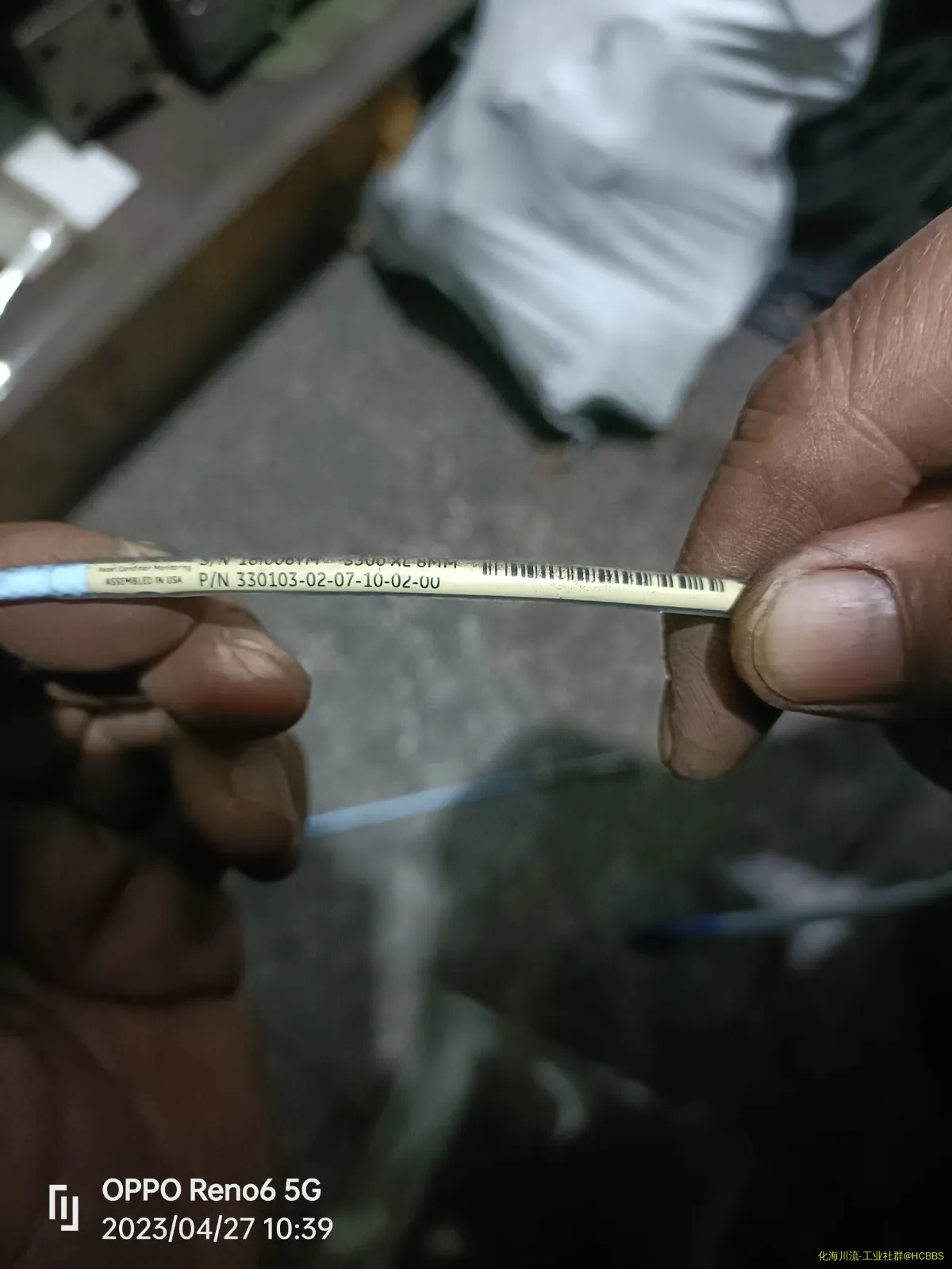

如图   根据型号实际测量   对不上
330103-02-07中的02-07具体量法
请大师指教

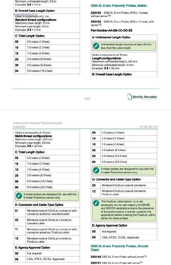

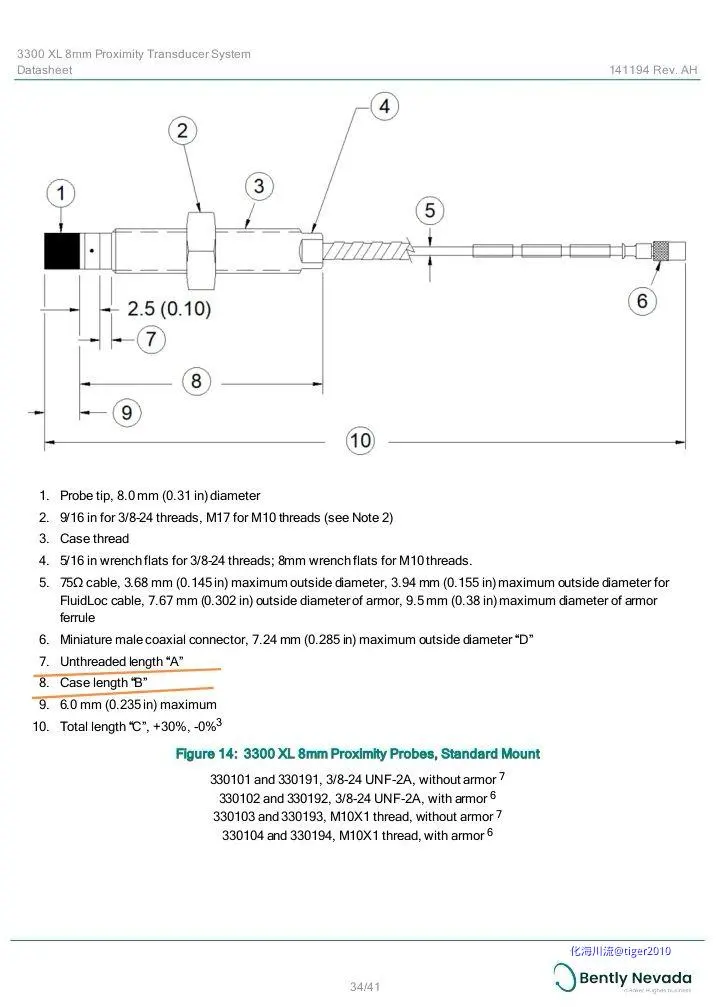

直接国产,寄样品做一模一样
发表于 2023-4-27 19:13:54
pxpg楼主 VIP会员 VIP会员 | 显示全部楼层       最后访问IP江西省
tiger2010 发表于 2023-4-27 13:23
参照它规格书的截图看下
