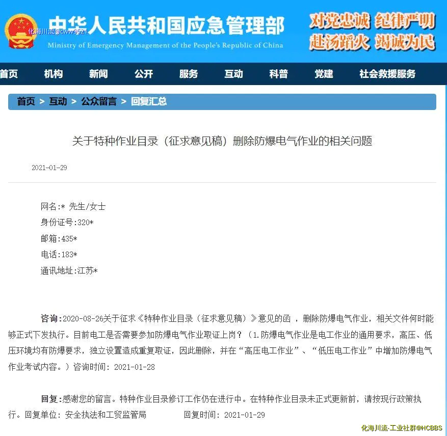

最近有“专家”在我们单位检查,提出仪表操作工还需要持有防爆操作证,说是在我们操作过程重可能会处理一些防爆设备,请大家都说说,发表一下自己的见解,看看有没有什么理由可以推翻“专家”的意见。

首先需明确这里的“仪表操作工”是检维修仪表工还是DCS操作员,如果是前者,必须取得自动化控制仪表作业证和低压电工证;如果是后者只需要取自动化控制仪表作业证(个人觉得DCS操作工没有必要,因为此证考试内容实际针对仪表及控制系统检维修,但现在某化协检查将中控人员未取得此证列为重大隐患,所以只能去考),如果有危险工艺,还应取得相关危险工艺的操作证。
关于是否需持有防爆(电气)操作证:应急管理部2020-08-26发布了关于征求《特种作业目录(征求意见稿)》意见的函,待修订特种作业目录明确删除了防爆电气作业证,将防爆电气内容添加到低压电工和高压电工特种作业考核内容中,此特种作业目录未更新正式发布之前,仪表工仍需取得防爆(电气)操作证 或 由持有防爆(电气)操作证的电工配合仪表工进行相关检维修;DCS操作人员则无需取得防爆(电气)操作证 。
2021年1月29日,曾咨询过应急管理部(见下图),但至今尚未发布新的特种作业目录。《特种作业目录(征求意见稿)》尚未正式实施,须继续按现行的《特种作业人员安全技术培训考核管理规定》(原国家安全监管总局令第30号)规定的特种作业的范围执行。
