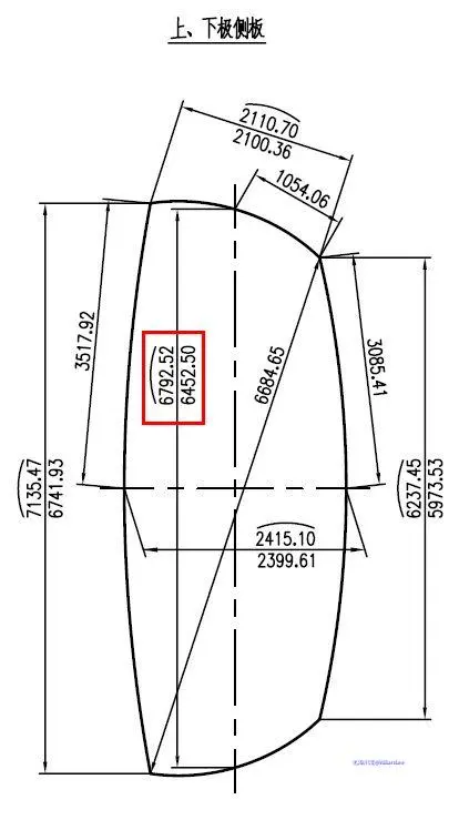

请问混合式球壳板的极侧板长方向中间弦长和弧长如何计算,
看了《球罐和大型储罐》的书,书上缺少这一尺寸的计算公式,但是制造图纸上都标注了这个尺寸,
哪位好心朋友可否帮助一下,万分感谢!!!

解决没?咋解决的?
