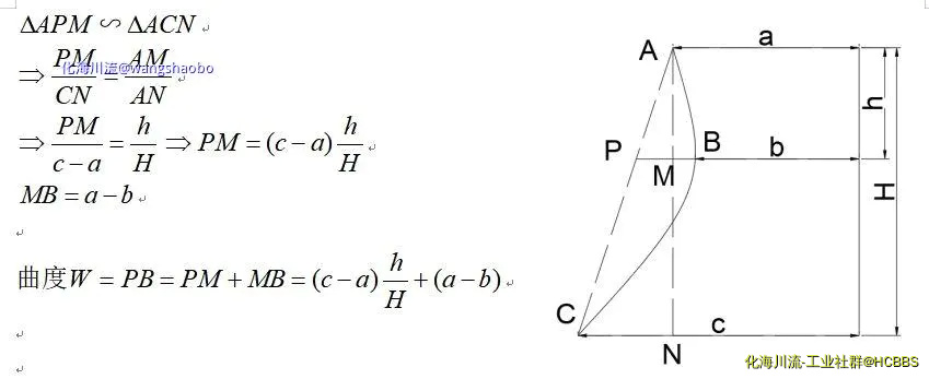

图片上为炉柱曲度计算公式的推导过程。其中,ABC代表炉柱,a、b、c分别为上中下钢线到炉柱正面的距离。
PB的长度即为炉柱曲度W
在公式推到过程中,默认了c>a>b
1、实际测出的数据a、b、c不满足这个条件了,例如a<b,该公式还适用吗?如果适用,这个示意图怎么如实画出来?
2、有时计算出的炉柱曲度W为负值,什么原因?这种情况正常吗?

成立
a-b为负值
曲度为负说明柱子向外鼓出来了

钢柱曲度是考核炉柱中线炉柱曲度,出现负值个人推算上下弹簧吨位较小时有可能出现,但实际情况应该是冷态钢柱曲度就是负值。
