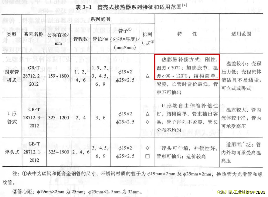

在固定管板换热器的设计计算中,我们经常会遇到 管壳程温差较大的情况,如壳程是蒸汽,温度150度以
上,管程是热水可能70-75度,这样管壳程的工作温度差异就最大能达到80度了,但是金属壁温的差异并不是
特别大,一般换热器设计资料里面是说是温差50度以下是可以选择固定管板换热器的,50-120度温差就要加
膨胀节了,更高还需要考虑其他型式,如U形或者是浮头式;
换热器型式选择
换热器型式选择
在此,我想问一下他这里指的是工作温度温差还是说金属平均壁温温差,因为设备专业考虑热补偿的时候是
根据管壳程的平均金属壁温来进行热膨胀的计算的,进而判断固定管板换热器是否需要增加膨胀节等;
另外,还有一个情况是正常工况的操作温度温差比较小,但开工工况的时候,可能温度差比较大的,这种开
工工况可能持续几小时到十几小时不等,是否在考虑热膨胀问题时也要进行开工工况的考虑
一个特殊情况是塔顶冷凝器,开工的时候可能入口蒸汽的温度要明显高于正常操作时的温度
希望得到大家的解答,谢谢!
