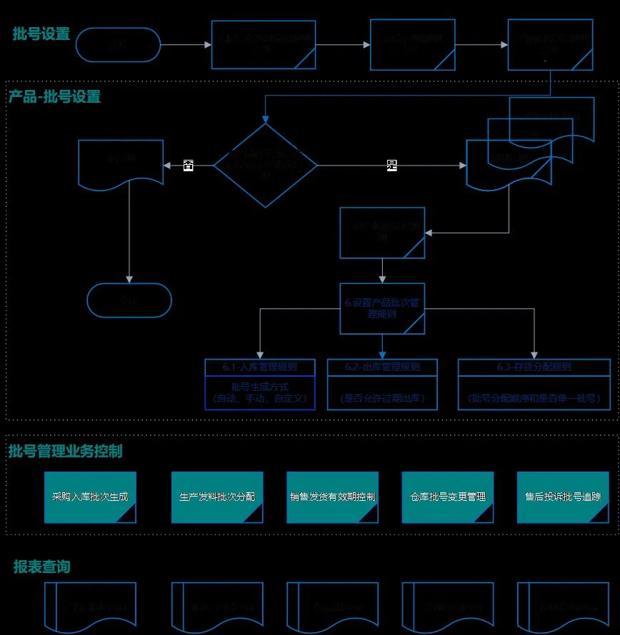

Sage x3批号管理大致分为三个部分。
第一部分基础设置部分主要是定义批号分类管理规则和编码生成规则,定义存货管理规则和分配发货管理规则,可以定义在产品种类层级,也可以定义在产品层级,从优先级别而言,后者高于前者。需要启用批次管理的可以分为三种:强制、可选、批次和子批次。
第二部分主要是批号在业务层面加以控制,批号管理贯穿在仓库收发业务的各个环节,比如采购入库,不同的供应商可以设置不同的批次,同样的供应商,根据供货日期的不同,还可以分为许多子批次。又如在冶金行业某一日的工单可能是一个批次,但是由于生产炉号不同,可能分为许多子批次,便于标识和后续质量追溯。存货分配环节,为了保证质量的稳定是否需要单一批次。销售出库环节,结合保质期管理,是否允许过期出库。
第三部分则是报表查询部分,可以按照产品-批次查询,同一产品库存里有多少给批次,每一批次货物的详细库存交易情况,质量状态情况。在医药化工企业,结合保质期管理,不同的批次还需要设定复检期,根据复检的质量判定结果,决定是否继续可用。
