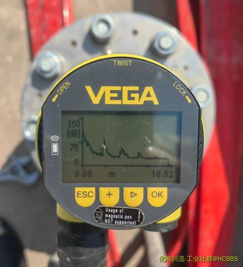

麻烦大神看看,雷达液位计有多个波峰是怎么回事?如何解决?
VEGA雷达液位计,回波曲线,有多个波峰,像是多次反射,但是这是混凝土水池池顶,水面和混凝土面有多次反射吗?
水滴状的天线,衬四氟天线,天线上有许多冷凝的水滴。

应该是冷凝水造成的。。 我见过一个混凝土开放水池 ,是机械通风冷却塔 上面下落水流,经常溅起水滴到 雷达液位计天线上,造成测量不准。。 后来没办法都改成投入式液位计了

凝水擦干净了,立刻测量,还是3个波峰。  详情 回复 发表于 2023-3-4 22:57
这个是典型的二次回波三次回波反射,不是凝露原因。理由是每个回波的间距是一样的,而且回波强度是依次递减
发表于 2023-3-1 09:17:53
虽然是2次回波,3次回波,导致回波的根本原因是啥? 80Ghz的雷达,这么强吗?都不衰减?在混凝土和污水水面反射三次, 而且我雷达距离水面3米多呢。  详情 回复 发表于 2023-3-4 22:59
大神,有什么好办法解决吗,虽然不影响测量,但是看着不舒服,有强迫症。  详情 回复 发表于 2023-3-4 22:58
请问这种回波是怎么形成的?能简单描述一下吗?

凝水擦干净了,立刻测量,还是3个波峰。
而且我雷达距离水面3米多呢。

楼主可以考虑一下安装位置,是否距离池壁太近了。一般要求安装位置在池壁水平方向上距离500mm以上。
另外,这个现象就是多次回波,混凝土池顶、污水介质,才3m高的空距,多次回波正常的啊。80Hz的雷达能测30m,这三米,就算是反射有衰减,回来的强度也能测得到。
再另外,治治强迫症吧,这种多次回波又不影响测量,忍一忍就过去了。
