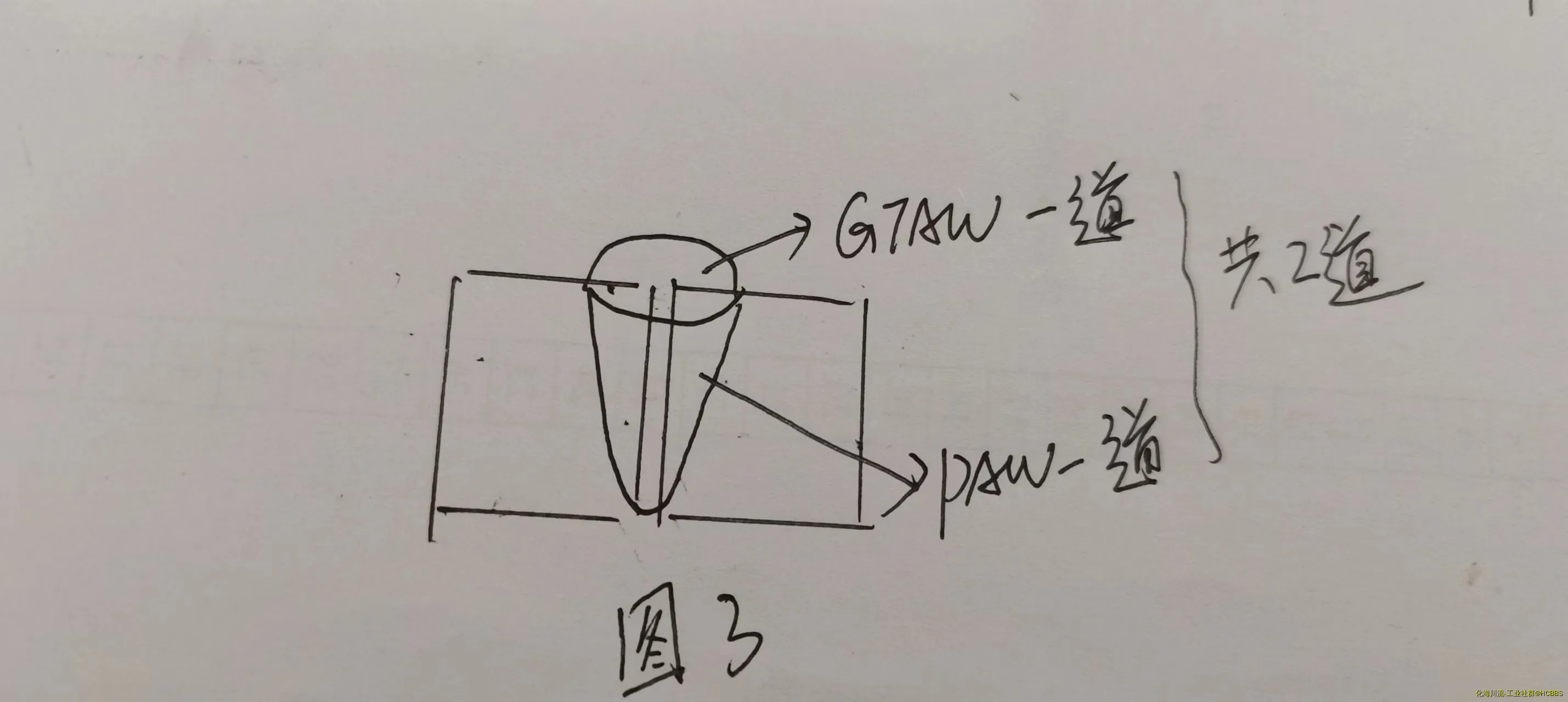

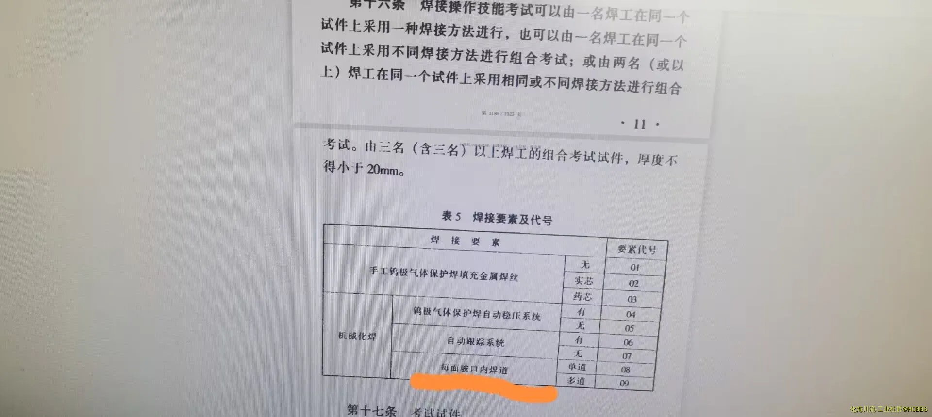

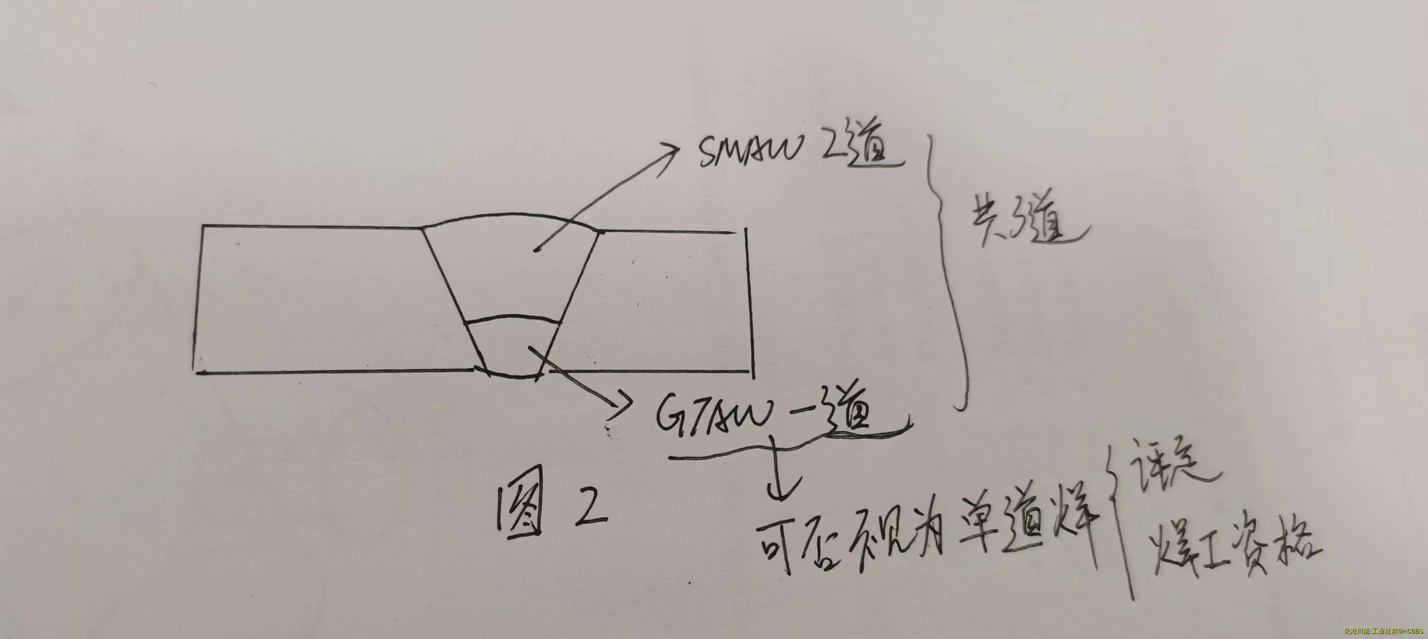

(请先登录或注册成为海川会员后查看)-本帖最后由 megaherz_IGGE 于 2023-2-25 09:29 编辑 1)各位老师,请问多道焊定义:“每面坡口内焊道数≥2视为多道焊”,当中“焊道数≥2”是指每面坡口内焊道总数,还是按照每种焊接方法各自的焊道数是否≥2来计算(一种焊接方法焊道≥2算多道,否则为单道,各焊接方法各算各的)?比如图1:GTAW,PAW,SMAW,SAW四种方法均视为多道焊,还是只有GTAW视为多道焊,其余PAW,SMAW,SAW视为单道焊? 2)个人理解,单道与多道,一般是从道间:前道预热+后道道间退火的热作用的力学影响,以及多道焊道间夹渣及道间未熔合等缺陷产生而设置的焊接 ... 登录查看全文
