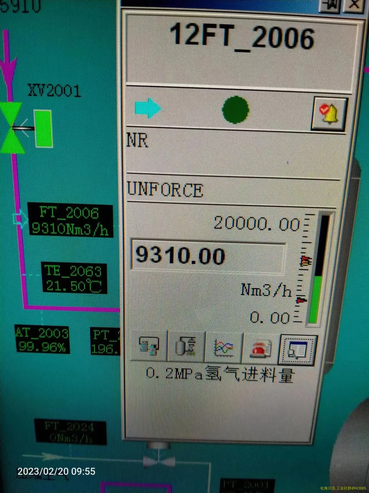

各位老师,现场安装一台孔板流量计,差压变送器品牌为横河,现场量程设置0-6Kpa,表头开方,DCS量程设置0-20000Nm3/h,DCS数值无补偿处理。DCS显示测量数值9300,问9300指的是0.22Mpa压力下,温度50℃流量,还是标准状态下的流量,还是实际工况下流量(实际工况0.2Mpa,21.5℃)?DCS需不需对此流量温压补偿?

标方,如果压力不在设计压力值时需进行压力修正。
发表于 2023-2-20 10:22:26
如果工艺条件控制到设计值0.22Mpa,50℃,DCS设置量程0-20000,那测出的流量是标况下的流量对吧?是不是这样理解。  详情 回复 发表于 2023-2-20 15:02
cqdfwyVIP会员 VIP会员 | 显示全部楼层       最后访问IP重庆市
     DCS量程设置为0-20000Nm3/h,则测量数值9300就是标准状态下的流量。
      因为介质为气体,应当进行温压补偿;此补偿计算应该是已经含在DCS流量计算模块(流量计算公式中会含有介质实际工作压力与温度变量)中了,不需另外温压补偿计算。
发表于 2023-2-20 10:53:17
此流量DCS没做任何处理,虽然单位是Nm3/h  详情 回复 发表于 2023-2-20 11:16
发表于 2023-2-20 11:16:28
要做温压补偿,我看你图片弹窗面板应该是浙大中控的DCS,直接调用理想气体补偿功能块“PTCOMPX”进行补偿。

没有做补偿,孔板就是按照0.22MP,50℃加工制做的,从描述来看,显示的是标方

蒸汽流量计有专用的蒸汽流量补偿功能块,就在理想气体功能块下面,名称应该是 STMCOMXP 名称不大记得了。温度、压力补偿都要做,补偿后输出的质量流量就是准确的。

经过修正补偿,显示在DSC的应该是标方

如果没有特别说明,所有的流量数据都是指标况。(一些风动机械的耗气量例外)
需不需要温压补偿,要看需要,如果工艺经常性的偏离设计状态,就需要。

孔板流量计计算书出的结果都是标方,但由于实际运行时工况一般都偏离设计参数,建议做温压补偿,另外介质为气体时,组分也会发生变化,测量氢气等低分子量的组分时会导致介质密度较工况有大的偏离
