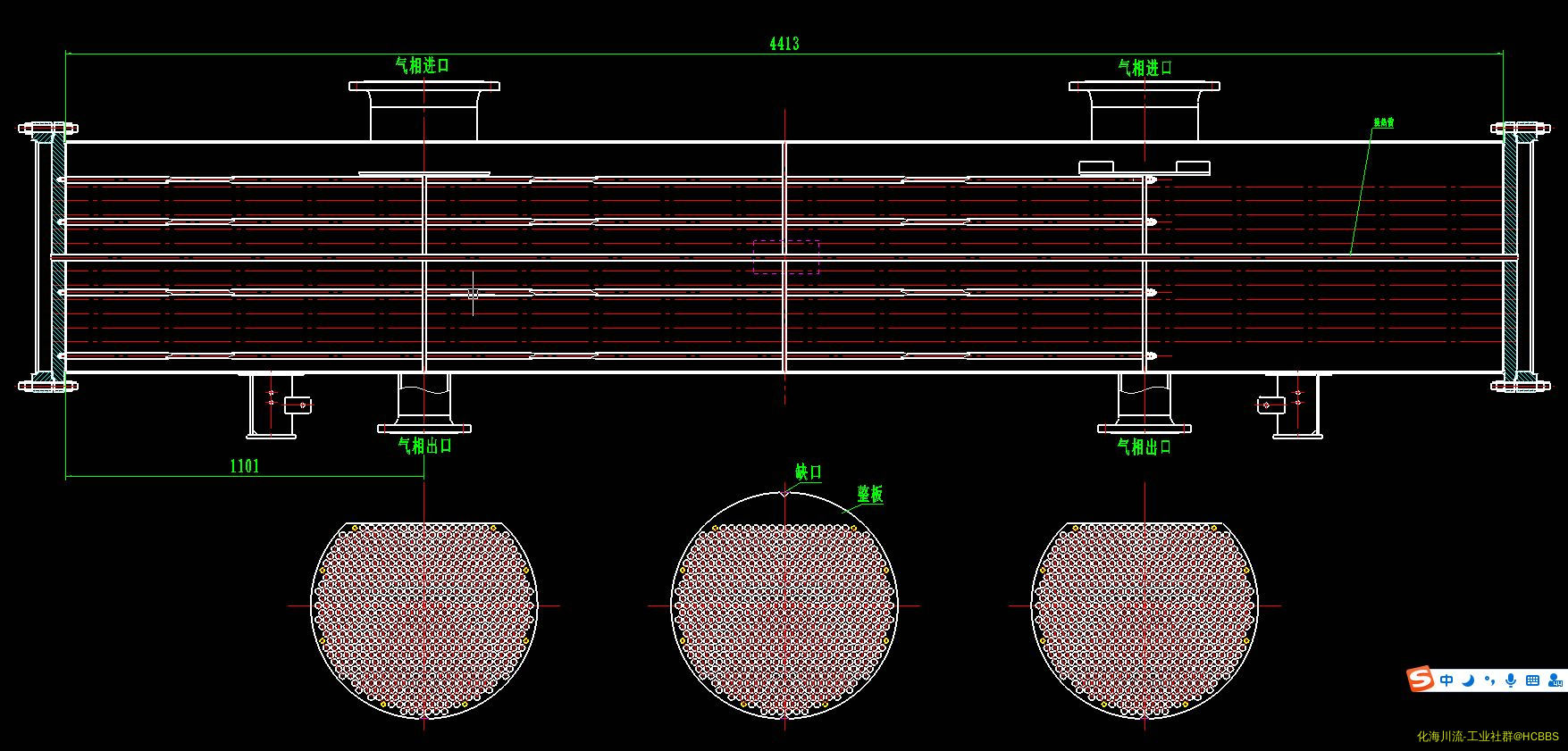

如图所示,中间整圆板是折流板还是支持板?
image.png 设置整圆板隔板时,壳程圆筒结构是否按分段算?
image.png 换热管受压失稳当量长度计算时,将中间隔板按折流板(或支持板)算么?

就是加一个  整圆的孔板呗  那不用分段。。。换热管受压失稳当量长度计算时,将中间隔板按折流板(或支持板)算么?是的

非常感谢。  详情 回复 发表于 2023-1-14 12:27

除非中间隔板是真正意义上的中间管板(与壳体相焊接且换热管与其强度胀连接)时,强度计算中壳程圆筒结构才需要按分段计算。
