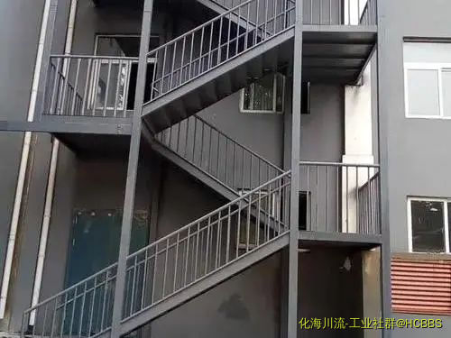

装置面积太挤了,好容易把控制室最外轴线布置在界区红线内,消防审查时,控制室又增加了室外消防楼梯(超出红线了),问:控制室总图布置是否违规了?

一般建筑红线是从地下基础外缘算的吧,消防楼梯贴着建筑墙面,距离开挖基础应该还有一定的距离,能否请设计院采用标准规范中较小的设计方案,把消防楼梯控制在红线内。

控制室已经设计完成,消防楼梯是后加的。

如果不想改室内设计,可以考虑外墙上开个门,做个室外的铁楼梯,在开挖基础红线和建筑外墙之间还有一段距离,应该够放一个铁楼梯吧。
