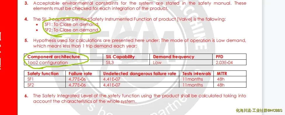

[讨论] 大家看这个sil证书真的假的
2.2K |10
wx_Wang81529VIP会员 VIP会员 | 显示全部楼层 |阅读模式       最后访问IP江苏省
如图,是一台阀门的sil证书,绿色圈出的部分,是我发现的两个问题
1.为什么SF1和SF2都是TO CLOSE ON DEMAND,不是应该一个CLOSE,一个OPEN吗
2.为什么只提供了1oo2的PFD,为什么没有1oo1的PFD
3.根据这个图上的信息,怎么算出结构约束?
发表于 2023-1-9 17:09:23

wx_Wang81529楼主 VIP会员 VIP会员 | 显示全部楼层       最后访问IP江苏省
只提供这些信息,根本没有办法进行sil验算
发表于 2023-1-10 13:34:22

我问过一些自控阀制造商,他说不对某台阀出证书的,而是对他们制造的阀门做整体认证。
发表于 2023-1-11 14:46:22
海川工程师(荣誉)  |  头衔:  TA未设置
证书真假不重要,关键是证书来源可靠。证书只针对送检样品,多数厂家只在产品定型或整个批号时做鉴定。销售商、代理商、分销商则根据厂家的鉴定结果提供相应保证(从出复印件到用自己信誉保证的都有)
题外话:30年前和BASF打交道,要产品合格证(电浮筒)。第一次沟通时德国人表示不知道是什么东西,并寄来一摞资料,连螺栓钢材的炉号都有,就是没有中国人所说的“合格证”。后来经过反复沟通,德国人表示“我们的出货凭证就是你们要的东西”。几年后再和德国人打交道,他们的产品说明书中直接印有一页“质量保证”。
楼主的证书真假不说,但这份证书只保证 “TO CLOSE ON DEMAND” 状态下 1oo2 可以达到 SIL3,其它不保证。原因可能是达不到,也可能没鉴定。

ECM的证书,没有可信度
发表于 2023-1-12 11:47:51
biubiu0304VIP会员 VIP会员 | 显示全部楼层       最后访问IP浙江省
确实,ECM的证书看看就好,切莫当真。
发表于 2023-1-13 10:05:19
fengxing08VIP会员 VIP会员 | 显示全部楼层       最后访问IP山东省
ECM不就是给钱就给证的那个吗,目前国产很多都买的这个,先去他官网按编号查验下,有的杂牌子连这个钱都不出,直接自己编的证书。。。
数据只能说具有一点参考价值,但是偏偏验算是还需要这个,只能选个错的不是很离谱的来用了
