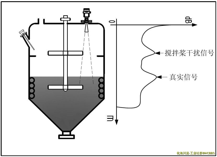

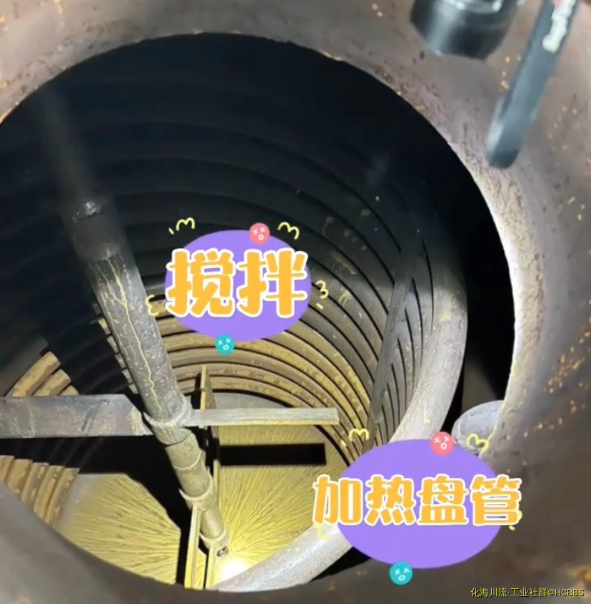

1、多层搅拌叶;
2、带加热盘管;
3、测量位置狭小有限;
