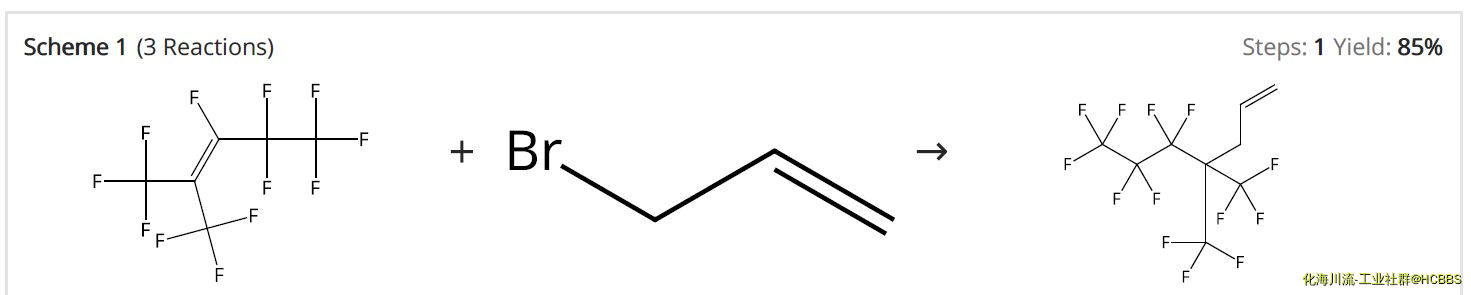

请问大家:用六氟丙烯二聚体(D-2)【又叫全氟-2-甲基-2-戊烯,常温常压下是一种液体,分子式为C6F12】与烯丙基溴【C3H5Br,也是一种液体】反应制备氢氟烯烃。请问大家生成了什么物质?有人光说是生成一种氢氟烯烃,而且也是液体,但具体是什么物质,分子式是什么不知道。有知道的朋友给说一下。谢谢!

anndy1971楼主 VIP会员 VIP会员 | 显示全部楼层       最后访问IP陕西省
请问:Br跑到哪里去了?反应后生成HBr吗?
发表于 2022-12-15 16:01:43
另外,反应前六氟丙烯二聚体是6个骨架碳,反应后是不是成了7个碳原子了?链增长了一个碳?
发表于 2022-12-15 16:06:05
溴跑哪去了,右边产物多出来的氟从哪来?所以你这个反应原子数不守恒啊!右边13个氟,左边12个氟,不对!
发表于 2022-12-15 16:22:26
谢谢你的回复。这应该是一个加成反应,但你给的反应方程式有错误,你的Br原子不见了。应该是生成一种含有一个Br原子的长链氢氟烯烃。可以做第四代环保制冷剂。我们推测其分子式应该是C9H5F12Br。只是不知道这个反应好进行不?反应条件是否温和?用什么催化剂?是不是一个有技术经济优势的反应?目前还在评估中。

anndy1971 发表于 2022-12-16 10:09
谢谢你的回复。这应该是一个加成反应,但你给的反应方程式有错误,你的Br原子不见了。应该是生成一种含有 ...
这个图片是SCIFinder上的。两篇文献你可以看一下:CsF做催化剂,DG做溶剂
