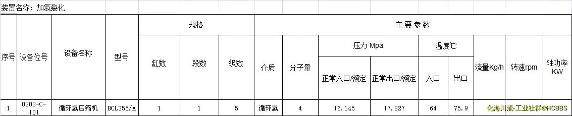

离心机参数: image.webp 正常工况转速10000左右,介质是循环氢气,主机厂是沈鼓,干气密封是福斯。
存在问题:干气密封主密封气及平衡管压差偏高,如下图所示:
目前的调节方式都是,都是通过主密封气自力式调节阀和副线阀进行控制,但由于压力太高,自力式调节阀控制非常不灵敏,尝试调试时,主密封压力突发降至0,引发离心机组异响,害怕引起停机事故,一直不敢动。
有两个问题想跟各位网友请教下:1、干气密封主密封气及平衡管压差偏高是什么原因造成的?2、长时间在这样的运行有什么影响?

您都知道了,是因为平衡管调节阀不灵敏。切除调节阀,工况不变的情况下,用副线调节。修理调节阀,问题不就解决了。

平衡盘泄露量太大或平衡管管径太小

应该是阀门压差太大,超出其调节能力,可以减小调节阀前手阀的开度,降低调节阀前后压差。目前主密封气流量太大,不利于过滤器的长周期运行。

副线阀是针型阀,现在主要就是靠他来调整,试过很多次了,就是量很难控制。

一般平衡管的管径设置应该是多大呢?我这里大概是DN40的。
