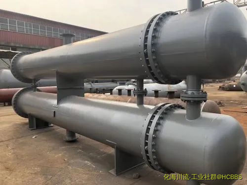

有没有上下叠放的换热器的进出口管口说明或图样? 上层用循环水冷却蒸汽,下层用深冷水冷却介质,这样能做成换热器上下重叠结构紧凑型的吗?下图管口是什么管口啊?

冷媒走壳程更好些!物料蒸汽冷却冷凝器进,冷冻冷凝器出。

上下重叠连接的管道是走的什么?  详情 回复 发表于 2022-12-13 18:11
上下重叠连接的管道是走的什么?
发表于 2022-12-13 18:11:34
冷凝后的汽液混合物
