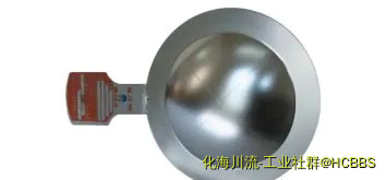

(1)正拱形爆破片(forward-acting ) 受力特点——凹面受压,拉伸破坏,可单层、可多层,代号用 “L”开头。 正拱形爆破片分类: 正拱普通型爆破片,代号:LP 正拱带槽型爆破片,代号:LC 正拱开缝型爆破片,代号:LF
image.webp (2)反拱形爆破片( reverse-acting ) 受力特点——凸面受压,失稳破坏,可单层、可多层,代号用 “Y”开头。 反拱形爆破片分类: 反拱带刀型爆破片,代号:YD 反拱鳄齿型爆破片,代号:YE 反拱十字槽型(焊接)爆破片,代号:YC(YCH) 反拱环槽型爆破片,代号:YHC(YHCY)
image.webp (3)平板形爆破片受力特点——受力后逐渐变形起拱,达到额定压力拉伸破坏,可单层、可多层,代号用“P”开头。 平板形爆破片分类:平板带槽型爆破片,代号:PC 平板开缝型爆破片,代号:PF (4)石墨爆破片 爆破片受力特点——受剪切作用破坏。代号:PM

1、反拱带刀(YD)及反拱鳄齿型(YE)爆破片特点 爆破压力主要由坯片厚度和拱形高度决定, YE型一般常用于压 力较低情况。最大承受工作压力不超过最小爆破压力的0.9倍 爆破时膜片翻转撞击到刀刃或其它锋锐结构上而致破,不产生碎片,耐疲劳非常好。带刀夹持器每次爆破后必须对刀进行修复夹紧力不足或爆破片拱面损伤,会导致爆破压力明显降低,严重会造成泄放口无法打开,安装时应特别小心。只适用于气相
2、反拱十字槽型(YC)及反拱十字槽焊接型(YCH)爆破片特点 最大工作压力不能超过最小爆破压力的0.9倍爆破沿减弱槽破裂为四瓣,无碎片,耐疲劳性非常好好,对焊接型爆破片 可彻底无泄漏。夹紧力不足或爆破片拱面损伤,会导致爆破压力明显降低,严重会造成泄放口无法打开,安装时应特别小心。 只适用于气相
3、反拱环槽型爆破片(YHC/YHCY)特点最大工作压力不能超过最小爆破压力的0.9倍 爆破沿减弱槽破裂,无碎片,耐疲劳性好。 夹紧力不足或爆破片拱面损伤,会导致爆破压力明显降低,严重会造成泄放口无法打开,安装时应特别小心。 适用于气、液相
