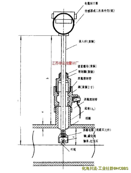

RT PH计选型时如果想要在线更换电极,需要选带球阀的,这种PH计是咋做到在线插拔的,一直没搞明白。

见下图的插入方式:
球阀全开时两端是直通的,相当于一截安装短管,不影响仪表安装使用;
  • 需要拔出时,略微松开上端的密封件(一般盘根密封居多),将仪表缓慢拔到球阀上方不脱离盘根的位置(可以通过球阀手柄动作来判断仪表是否已经脱离球阀);
  • 关闭球阀;
  • 拔出仪表。
插入时按以上相反次序操作。
通过以上方法,可以在设备运行(带压)的状态下完成仪表 装/卸 过程。有经验的人穿西装就能完成。
