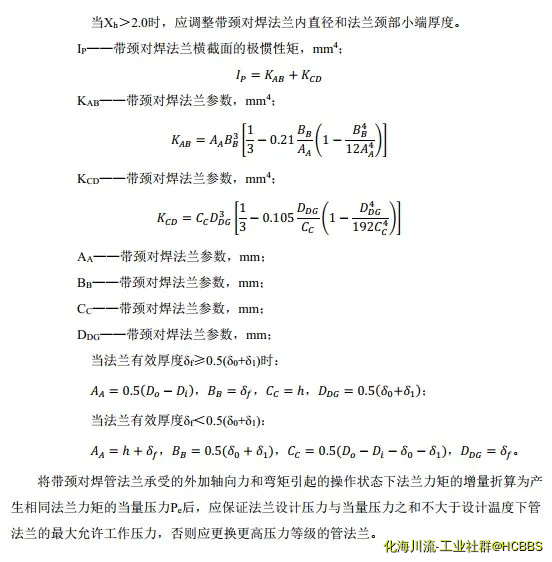

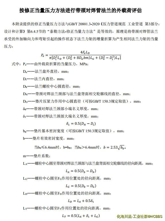

根据GB/T 20801.3-2020《压力管道规范 工业管道 第3部分:设计和计算》第6.4.5节的“泰勒方法-修正当量力方法”,将带颈对焊管法兰承受的外加轴向力和弯矩引起的操作状态下法兰力矩的增量折算为产生相同法兰力矩的当量压力,该方法是否可以拿来使用?
