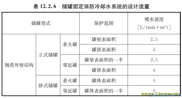

请教大家个问题,关于LNG液化站消防水量计算:
GB51261《天然气液化工厂设计标准》中明确了固定消防水系统和室外消火栓系统设计流量。如下图:
GB50183《石油天然气工程设计防火规范》中要求“固定消防水系统的消防水量应以最大可能出现单一事故设计水量,并考虑200m3/h余量后确定。移动式消防冷却水系统应能满足消防冷却水总用水量的要求”。
请问,对LNG液化站的消防设计水量到底应该怎么考虑和计算呢?谢谢大家。

看适用范围吧,罐区按罐区设计,场站按场站设计,最主要的是请教一下消防验收的专家。
