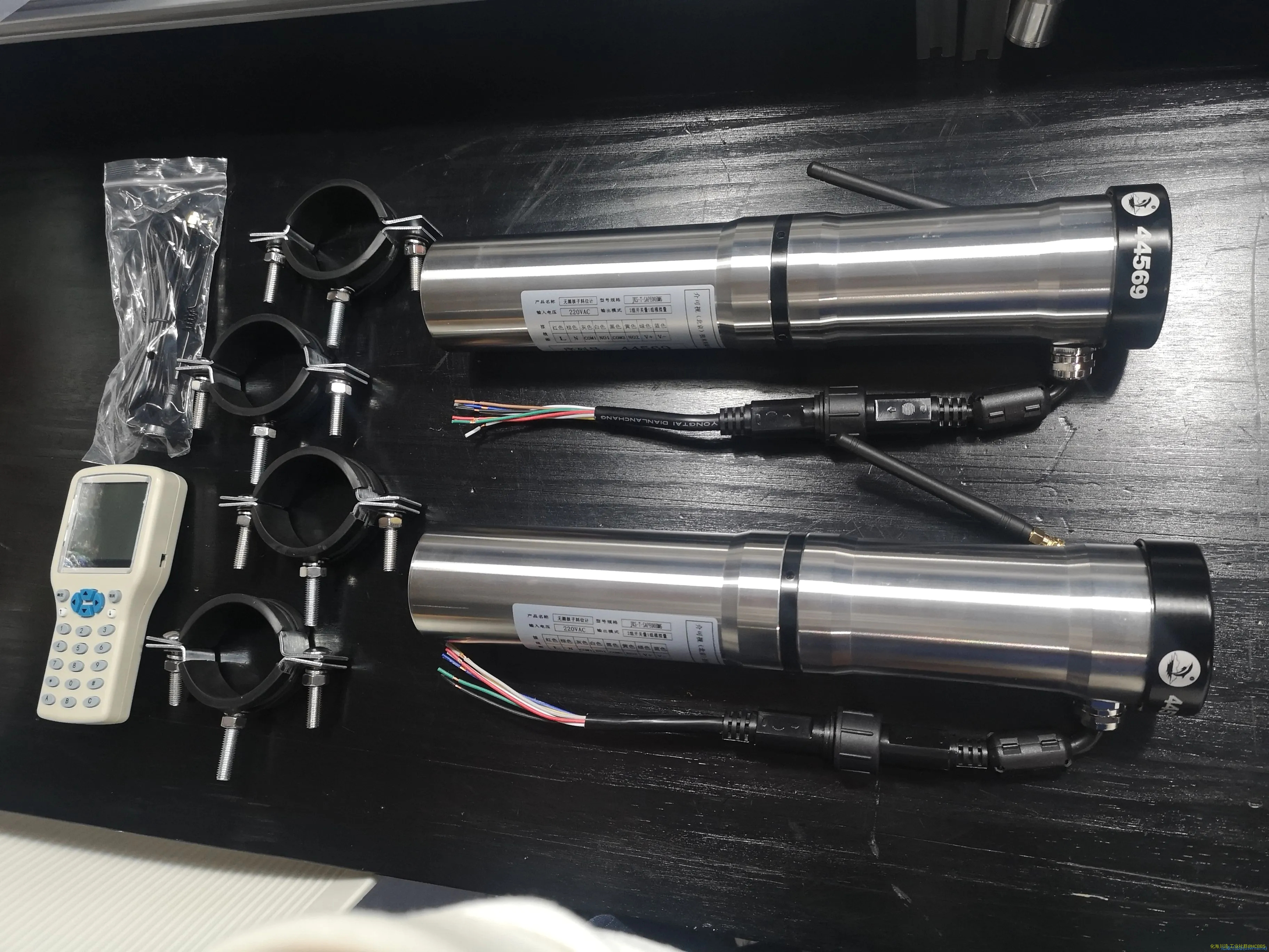

      JKS系列无源核子料位计依据的是非接触式测量原理,能够实现真正的非接触式测量。因此,在安装时不需要在灰斗或仓泵上开孔,只需要在设定高度处焊接一段预先打好孔的支架(可用角铁等结构材料),通过螺栓和卡箍(作为附件由厂家提供)将料位计安装到该支架上即可,安装非常方便。
      JKS系列无源核子料位计的电气接口使用的是弹簧式快速接线端子,在接线时,只需要打开料位计端盖,借助螺丝刀将电源线和信号线压入接线孔即可,连接方便、可靠。
file:///C:/Users/Administrator/AppData/Local/Temp/ksohtml23788/wps2.jpg
1  机械与电气安装配件

      JKS系列无源核子料位计配备有专门的手持无线调试器,可以通过该调试器对各个料位计的参数进行设置。由于采用了先进的通信方式和通信组件,可以在远达200米的范围内对料位计进行无线调试,如图1所示。因此,可以不用考虑其特殊安装位置对调试的影响。
