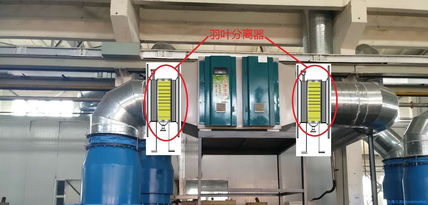

        业主和设计院为其设计建设的油烟废气处理装置,其主要工艺流程是,以引风机作为油烟废气抽吸动力源将油烟废气抽入,在引风机入口以洗涤液水为主要介质对废气携带的油烟和粉尘进行润湿洗涤分离后,带液废气从引风机出口直接进入旋片气液分离器脱液,脱液后的废气进入UV光能催化处理器完成终极处理,最后排放。
        下图是其油烟废气处理装置现场配置图片:
发表于 2022-10-25 16:06:25
       从楼上所附图片可以看到,业主的油烟废气处理装置采用对置双系列布设,左右两侧分别布设一套油烟废气处理系统,经两套油烟废气处理系统排放气合并在一起对外输放。
发表于 2022-10-25 16:10:23
        业主的油烟废气处理装置在投运中遇到的主要问题是,旋片气液分离器实际工况下的分离效率低,旋片气液分离器顶部排出来的气流在上部管道中带液十分严重,输气管线漏液如柱,操作人员调侃装置一投运,现场就形成“水帘洞”。

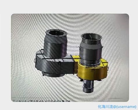

       下图是业主油烟废气处理装置之引风机与旋片气液分离器“二合一”直接配置图:
发表于 2022-10-25 16:32:44

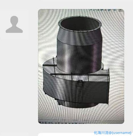

        左前端设备是旋片气液分离器,见下图:
发表于 2022-10-25 16:34:02

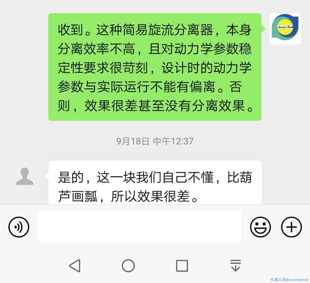

        我与客户方管理人员微信交流中询问其为何选择这种旋片气液分离器?对方说,他们原本对气液分离技术设备不太了解,看到别人在用,也不管效果如何,“比照葫芦画瓢”。
发表于 2022-10-25 16:38:07
         旋片气液分离器,属于旋流分离技术设备,其在实际选择应用中需要把握特性工况匹配性:
1、旋片分离器,依靠气流快速绕旋形成连续相与分散相之间显著的动能动量差产生离心场而完成分离。应用要求气速高、流体绕旋半径小从而产生较大的角动量角动能形成较大离心场,因而,工况气速低、分离器直径较大的场合,分离效率不理想。
2、旋片分离器,在实际使用中往往需要将较大的势能/静压能转换为高动能高动量高流速才能形成较大离心场,对应就会要求形成大压降。因而,低压、常压、负压工况所能允许贡献的运行压降本身受限明显,尤其对于要求低压降场合,是不能选择旋流分离器类型的。
3、旋片分离器,要求很稳定的运行工况,而对于实际运行存在明显波动工况,比如流量波动、压力波动、流速波动、温度波动等工况,对旋流分离器运行效率波动很大。因而,对于实际运行波动工况情形,不宜选择旋流分离器类型。

      下图是羽叶分离器植入原有油烟废气处理装置示意图:
