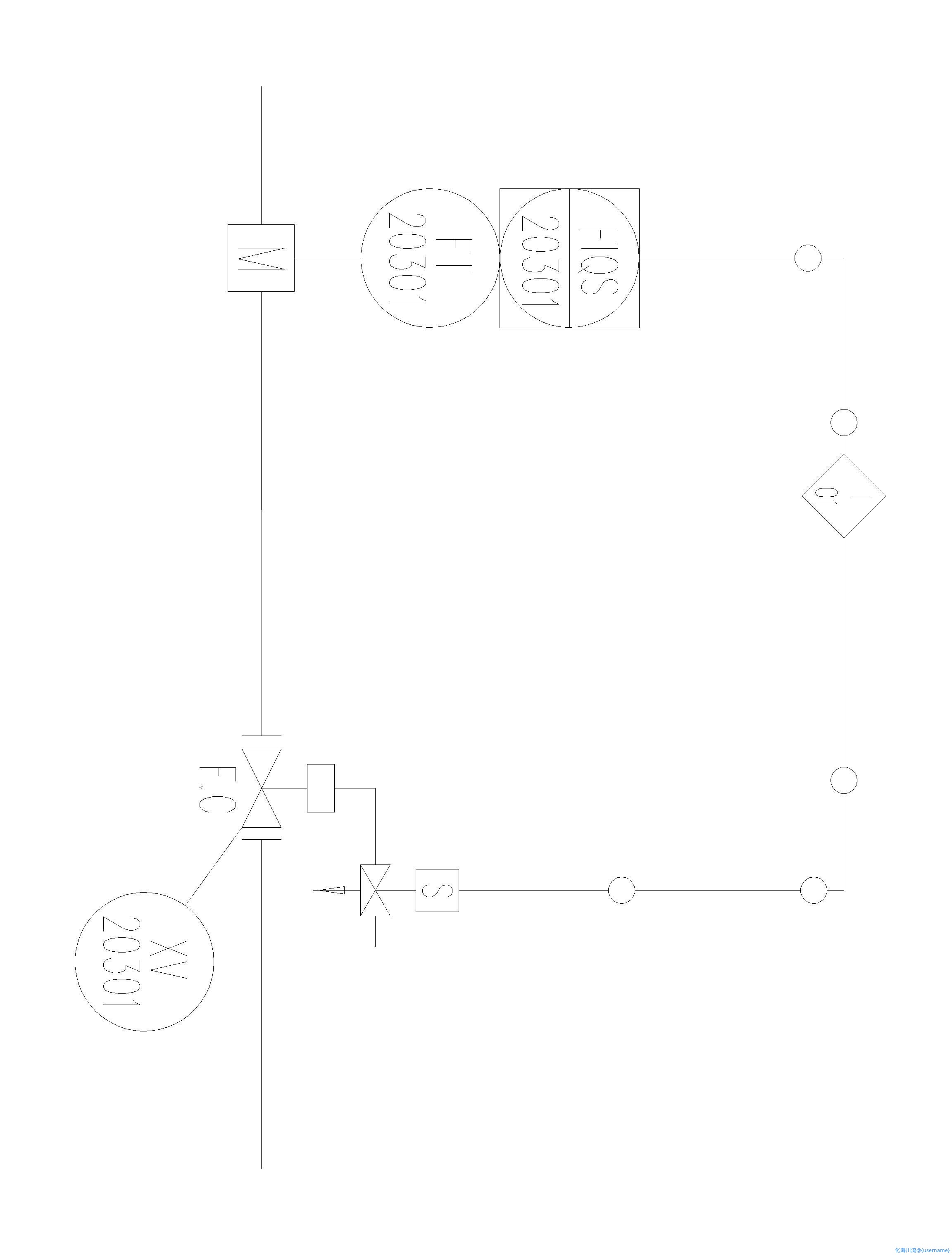

7*楼主 VIP会员 VIP会员 | 显示全部楼层       最后访问IP辽宁省
海川高一  |  头衔:  【不断学习的我】
还要请教大家一个问题,如下图所示:菱形框中I-01是不是就代表逻辑量啊?
发表于 2022-10-19 13:55:14
能对应很多。I-01代表进sis的编号01的逻辑。工艺专业通常用I代表去sis的逻辑。Z代表去dcs的逻辑,至于是哪个单词缩写就不知道了。
发表于 2022-10-19 14:54:26
海川高一  |  头衔:  【不断学习的我】
7号当铺 发表于 2022-10-19 14:54
能对应很多。I-01代表进sis的编号01的逻辑。工艺专业通常用I代表去sis的逻辑。Z代表去dcs的逻辑,至于是哪 ...
是吗?可我怎么觉得I是代表DCS的,而Z是代表SIS的啊。或者说I既可以代表DCS也可以代表SISI,如何分辨是通过阀门编号进行区分的,如DCS系统驱动的阀门表示XV-101,而SIS系统中驱动的阀门表示XZV-101。有一点就是,要看图纸图例中是怎么说明的。
发表于 2022-10-19 15:08:28
从阀门编号来找你就别想了,XV-1001不管是进dcs还是sis在pid上表示方法都是一样的。至于I、Z哪个代表进啥系统那就看编制说明了。  详情 回复 发表于 2022-10-19 15:27
