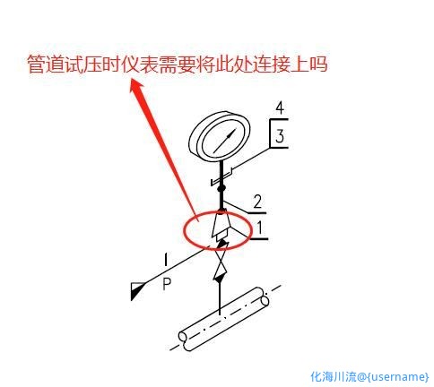

请各位大佬帮忙给说一下管道试压与仪表管的界限

管道试压前仪表需要焊接这个大小头吗

AllureevolVIP会员 VIP会员 | 显示全部楼层       最后访问IP浙江省
根部阀门拧上,表最好拆下来
发表于 2022-10-12 22:43:19
管道试压时根阀关闭,将仪表拆卸下来。
系统试压时装上仪表并打开根阀。
发表于 2022-10-13 00:07:57

濠梁知乐 发表于 2022-10-13 00:07
管道试压时根阀关闭,将仪表拆卸下来。
系统试压时装上仪表并打开根阀。
同意观点

Allureevol 发表于 2022-10-12 22:43
根部阀门拧上,表最好拆下来
就是到根部阀为界限?
发表于 2022-10-13 20:36:34
Mr.Zhang_X6U6u楼主 VIP会员 VIP会员 | 显示全部楼层       最后访问IP沙特阿拉伯Saudi_Telecom_Company_JSC
管道试压时根阀关闭,将仪表拆卸下来。
系统试压时装上仪表并打开根阀。
好的,谢谢。就是以管道的根部阀为界限?
发表于 2022-10-13 20:38:15
安装图中标记的很清楚:I/P标识中,I:Instrumen(仪表),P:Process(流程,即工艺)。表示以此处为责任分界线。
