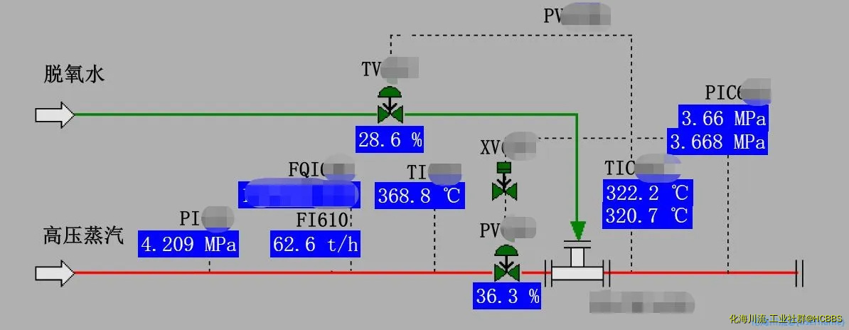

装置有一台以4.0MPa蒸汽为热源的重沸器,蒸汽进重沸器前有一台除氧水灭温器和一台压力控制阀。蒸汽进装置温度370℃,蒸汽进装置流程如图: image.webp
重沸器介质的出口温度是200℃,蒸汽冷凝水出口背压1.5MPa。
想请各位大神帮推荐一个合适的进重沸器的温度和压力。是否经过灭温器后,温度越接近饱和蒸汽,重沸器效率越高?

是不是忘了说量?

估计得用盘管式的了。

压力越高,汽化潜热越小,理论上可能230℃左右进再沸器也够,这个减温器后的320℃可以再往下降降.

当然饱和蒸汽效率高
