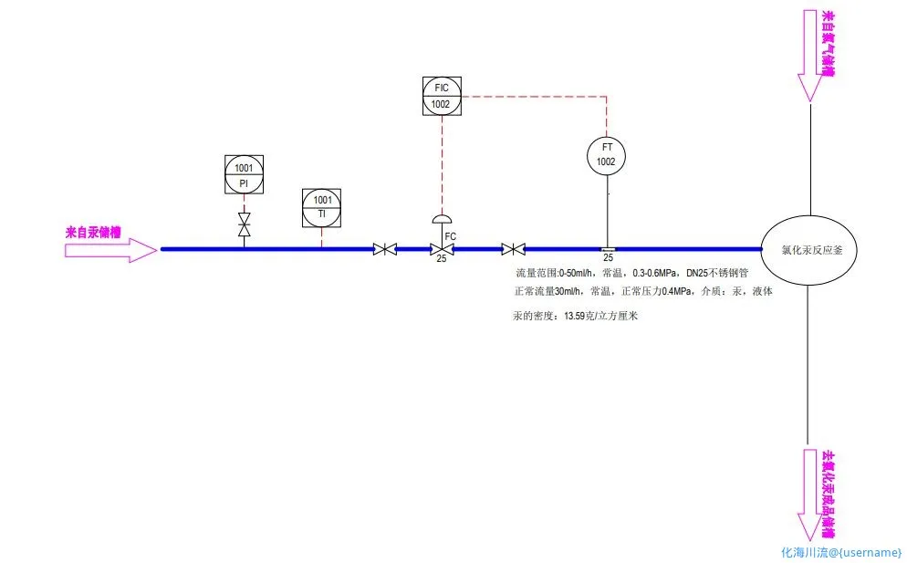

请问群里的大侠们,氯化汞生产过程中,测量介质:汞,流量范围:0-50ml/h,常温,0.3-0.6MPa,DN25管,这样的流量计选择什么样的类型?是否有可靠使用的案例?

流量范围:0-50ml/h,DN25管?不对吧,根本满不了管啊确认下管径吧,高准 (Micro Motion®) LF 系列质量流量计应该可以,价格应该不便宜,坛子里应该有用过的,你可以多问问
发表于 2022-10-11 07:59:54
楼主的流量太小,25ml/h 的流量,还是在DN25的管子内,流速得慢成什么样?1 分钟才0.4ml,流速只能以微米计,任何流量计我觉得都够呛。
这种流量,不如直接弄个称重装置来计量。
发表于 2022-10-11 10:58:12
我咨询了托利多好像也测不了  详情 回复 发表于 2022-10-16 17:29

买个天平吧。
发表于 2022-10-11 16:46:24

这种工况,我们用过微型容积式流量计,也是每小时50ML,不过效果一般。
发表于 2022-10-12 13:47:28
haichuan1230VIP会员 VIP会员 | 显示全部楼层       最后访问IP新疆维吾尔自治区
实在不行买个计量泵或蠕动泵,这么小的流量测不出来,
发表于 2022-10-12 19:08:10

我感觉楼主提供的信息少,不能从常规上定方案,需要把整个测量或者称重过程描述一下,整体考虑一下,如果是流程控制,经过流量直接进反应釜了,还是有缓冲罐,如果有缓冲罐的话,可以用体积这算或者称重来实现,而不是只盯着流量来实现

咨询下布鲁克斯的质量流量控制器吧,看看行否
发表于 2022-10-14 09:57:51
科氏质量流量计好像也测不了,不知道布鲁克斯行不行,我找一下,谢谢  详情 回复 发表于 2022-10-16 17:31

流量形式可能有点小,建议往实验,科研器材考虑,比如平流泵,蠕动泵,耐汞的材质,定量的容积,控制电机转速;投用前做好校验测试。供参考

看那个流程,不但流量计难找,控制阀也难找。
这种工况,用定量泵(计量泵,变量泵,微量泵)加注比用调节系统控制要方便的多。
