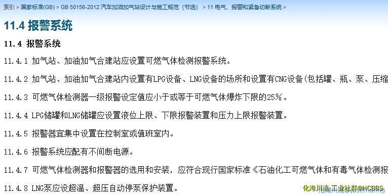

加油站需要设置设置可燃气体探测器么?
前一阵去一个加油站做竣工验收检查,发现没有做可燃气体探测器系统,说是不需要,搞得我也糊涂了,现在油管道和储罐都是双层后就可以不做可燃气体探测器系统了?
有没有大神出来指导一下啊。
