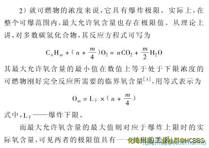

我炼油企业油品储罐经改造后,储罐顶部均有氮封,储罐顶部VOCs集中升压经低温柴油吸收后,化验得到尾气里氮气含量达到98%以上,总烃含量不到0.5%,有哪位大神可以指导一下,氮气含量如此之高的混合油气,爆炸极限究竟怎么计算?

补充一个混合气体的可燃性分类标准:
GB/T 34710.3-2018 《混合气体的分类 第3部分:可燃性分类》
