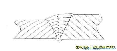

管道壁厚小于帯颈对焊法兰颈部最小厚度,应该怎么办呢?还可以将法兰颈部削薄吗?比如HG20592中PN40 DN500法兰颈最小壁厚S≥14.2mm,而对应选用的DN500的管道壁厚为9mm。应该怎么处理呢?

相当于不等壁厚的连接,将厚端按焊接不等壁连接的坡口形式进行消薄即可(通常内坡口为1:3的斜度,外坡口为相同的角度)。通常同一个管道系统采用等设计压力进行计算强度,因材料选用不同的材质,会因物理强度(抗拉、屈服)的大小出现计算壁厚的不同。这时候就出现上述问题,就需要对端口进行局部处理。

法兰颈部厚度已经是最小壁厚了,允许对最小壁厚的颈部进行削薄吗?

消薄即可

不等厚焊接

法兰坡口削薄
