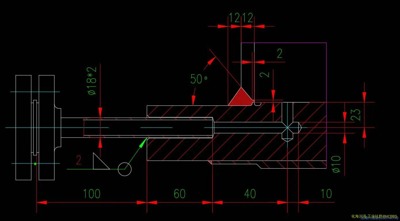

图中结构的焊接采用什么焊材?

碳钢J427,碳钢与不锈钢A312
发表于 2022-9-29 13:39:50
如果采用两类焊接材料,焊接顺序上有什么要求?  详情 回复 发表于 2022-9-30 09:17

..第1次看到这种管板结构,这种管板难道不是用复合板的么?感觉好奇葩,焊接的话丝座跟管板那侧用A042,丝座跟筒体那侧用J427或者J507。

这个结构好别扭,能跟设计说下么,改成基层碳钢+不锈钢的复合管板,价格还能便宜点。基层碳钢的话,这个丝座焊接就是碳钢和低合金钢的接头。不能改就只能半圈半圈焊

直径不大,厚度也不厚,没有必要用复合板吧

不改就这样焊吧,丝座跟管板用A042焊条,丝座跟筒体之间就用J427或者J507的。工艺评定选碳钢跟不锈钢的评定,焊工项次要选2个,不锈钢的焊接项次跟碳钢的焊接项次。

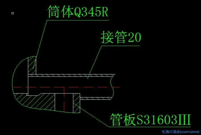

焊接简化了,加工复杂了

嗯。但是对于有相关设备的不是什么问题。一般做管板的都要精加工,钻个孔不是大问题。  详情 回复 发表于 2022-10-2 15:22
管板开孔通接管,是什么用

与楼主的结构,功能一样。小孔可以丝堵,大孔装接管。  详情 回复 发表于 2022-10-1 18:14
