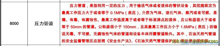

请教各位大神,矿石冶炼种产生的含砷废水(砷含量1g/l)是否属于有毒流体,是否需要把含砷废水管道定义为压力管道?

当然属于压力管道的

关键是含砷废水是否属于有毒流体,有色等矿产行业产生大量含砷废水,在国内实际设计时,是否把含砷废水管道定于为压力管道?行业的通用做法是什么?

压力管道有规范参考,管径、操作压力,介质都有参考依据

你看设计文件,有具体的定级
