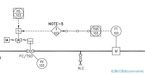

[求助] 各位大神们,图中菱形符号左右的信号线为什么不同啊,谁知道,能解释一下吗,谢谢!
2.6K |15

虚线是电信号(可以理解为硬连接,电线),圆点线时内部线(可以理解为软连接)

那内部线是指哪个和哪个之间的线啊
发表于 2022-9-23 11:43:38
S是现场安装的电磁阀,菱形符号代表的是SIS或者DCS系统内的联锁逻辑模块,菱形右侧接受的是来自DCS的控制模块FIQS103(应该是一个流量累积逻辑)的输出信号,属于是系统内部的逻辑链,经过菱形的联锁逻辑模块的内部运算和表决,得出一个控制信号(0或者1)给到现场的电磁阀,用于电磁阀的得电和失电动作用于控制电磁阀下面的三通阀

虚线是信号线,实线是设备内部(包括控制室或机柜内)直接连线。
发表于 2022-9-24 18:30:08
HG/T20505 2014中关于信号线的定义,描述的非常清楚。

非常感谢,那我请教一下图中菱形代表什么意思呢?为什么菱形两侧是不同的信号线?标准我看过了,还是有些不太明白
发表于 2022-9-30 09:36:47
在HG/T 20505 2014中,菱形框表示一个逻辑量。
图中I-103表示由FIQS-103驱动的一个逻辑量,该菱形框左边(带小圆圈的线)表示数据链,由FIQS-103产生的逻辑量传送给I-103,菱形框I-103右边虚线表示电信号,驱动三通电磁阀使得气缸阀XV-103(FC)关闭。
三通电磁阀也可由HS-103遥控送动作。

我还有问题请教,需要你指导一下,1、逻辑量代表什么意思呢?在DCS系统中指的是那一部分呢?
2、方框内带圆圈的指的是控制器吗?
非常感谢你对上一个问题的解答!
发表于 2022-9-30 13:59:14
逻辑量是两个状态的量,例如0/1、开关的闭合/断开、电平的高/低。图中FIQS-103中‘S’(Swich)表示开关。猜测是流量累积到一定数量时该开关状态变化(例如由断开-->闭合),由数据链传送给I-103,然后由I-103驱动三通电磁阀使得气缸阀XV-103(FC)关闭。
注意,图中FIQS-103中‘S’(Swich)开关是DCS中的逻辑量,是一个广义开关。

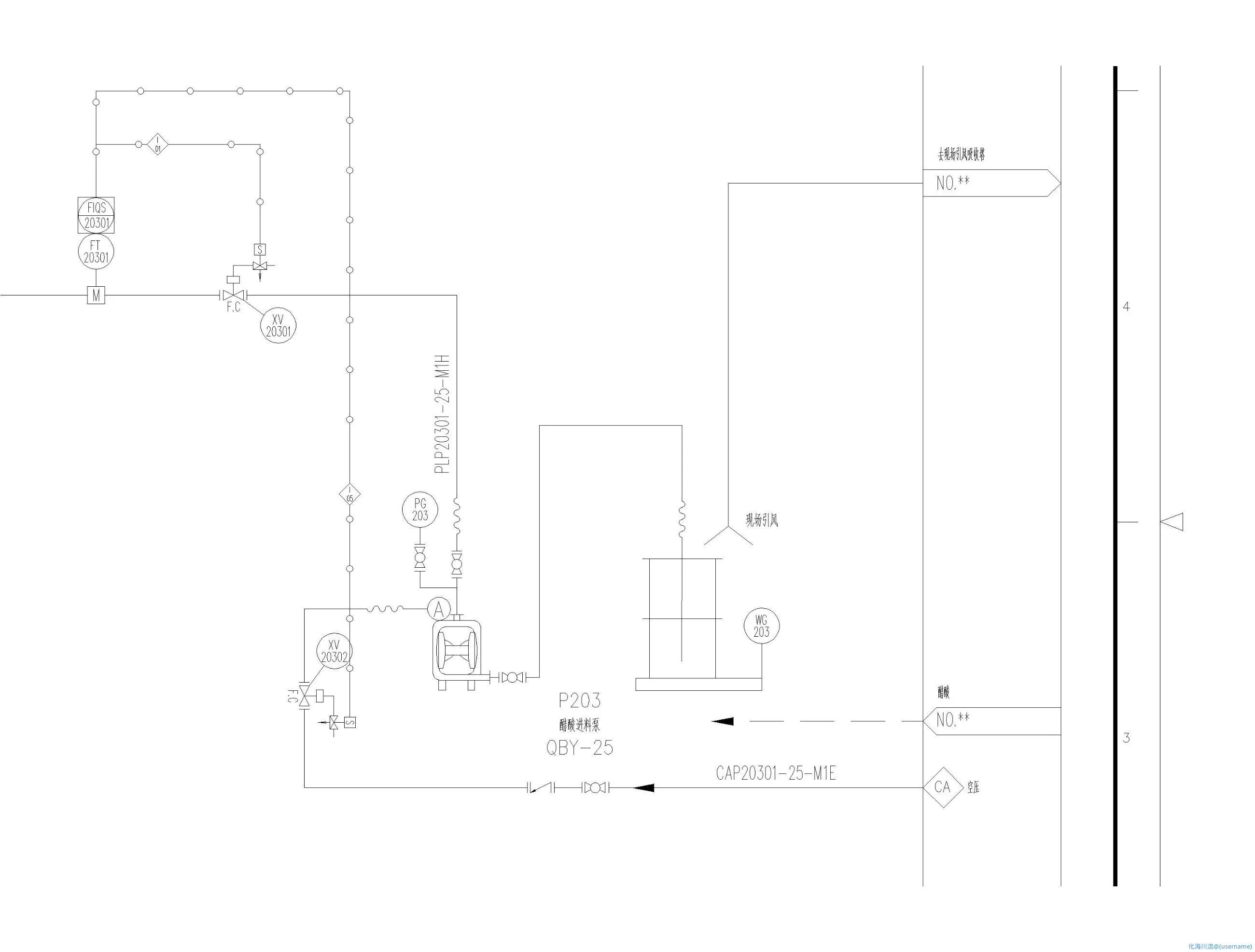

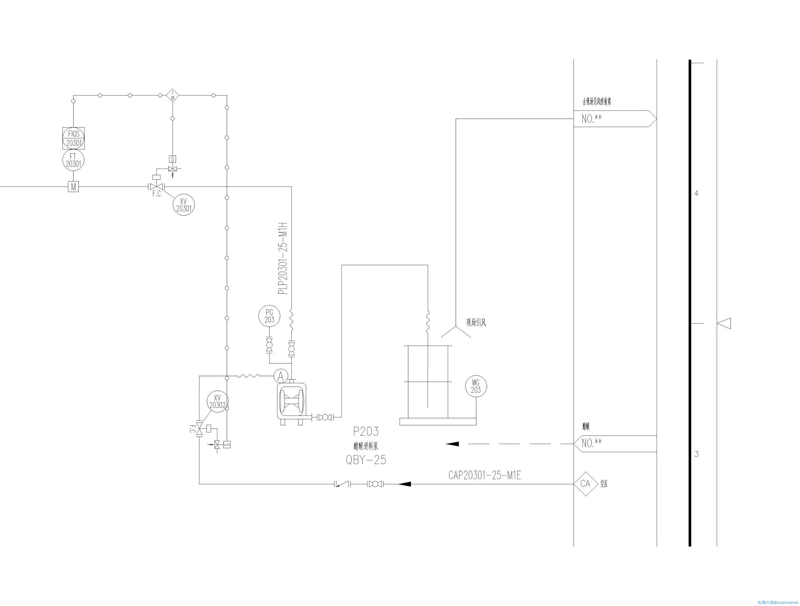

非常感谢你的解释,通过你的解释我了解到了他们之间的关系。下面我还有个问题想请教你一下:
如下两张图中,菱形框中是带表罗辑量,那么那张图纸表示的正确的呢?(图中表示含义是:通过流量计的流量FIQS-20301累计达到设定值时,先关闭气动隔膜泵的气源切断阀XV-20302停泵,2~3秒后关闭管线上的切断阀XV-20301)
发表于 2022-10-19 14:09:09
图777中用一个逻辑量(I-01)同时控制两个切断阀,即逻辑量I-01的‘1’状态对应两个切断阀的一个状态,‘0’状态对应两个切断阀的另一个状态。两个切断阀是同时动作的。 图77中用逻辑量(I-05)控制切断阀XV-20302  详情 回复 发表于 2022-10-19 22:14
如下两张图 ...
图77中用逻辑量(I-05)控制切断阀XV-20302,用逻辑量(I-01)控制切断阀XV-20301。可实现在逻辑量(I-05)切换状态之后2~3秒后逻辑量(I-01)再切换状态。
所以,个人理解图77是正确的。
