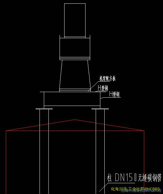

看下图:              一个锥顶的浓盐水罐 想加个搅拌
               电机、减速机、机架和搅拌器 这一整套 不知该如何放置
               直接放在罐顶的话,担心罐顶会支撑不住
               在罐外立四根柱子起来,做独立支撑平台的话,又显得太麻烦,罐四周也没有太多空间
               各位海友大师 帮忙想想,有什么简单点的好办法呢?(图中暂时按独立平台画着)

用四根槽钢扣在储罐外壁,焊接牢固,支撑上面的两根槽钢(横梁),然后在横梁中间再焊接两根短槽钢,一个搅拌机架子就OK了,
搅拌机搅动时的力会对罐有影响,建议在合适的位置增加侧搅拌。

我们550立罐子侧搅拌好用的很

采用测搅拌或罐底分散泵循环。
发表于 2022-8-15 08:14:02
增加搅拌远不如采用部分盐水经泵循环返罐实现混合来得简单,讲究一点的话返罐的循环液出口可以设置一个或几个喷头,成为喷射混合效果不会比搅拌差,功耗也不一定比搅拌时大。

搅拌机的重量载荷和振动载荷对罐体是有不小影响的,支承在罐体上需要对罐体强度进行核算。7楼的方案比较合理。

7楼的方案可以作为备选方案之一,个人觉得不错。

侧搅拌是一种解决方案 但是需要考虑综合成本。

建议:从罐底到罐定引一回路,加上泵、阀、配管,也可实现搅拌的效果。
侧搅拌施工安装难度大,如果加钢架会有振动及配合的问题。

上面加搅拌机的方案都可以,主要不知道工艺需求是什么?
